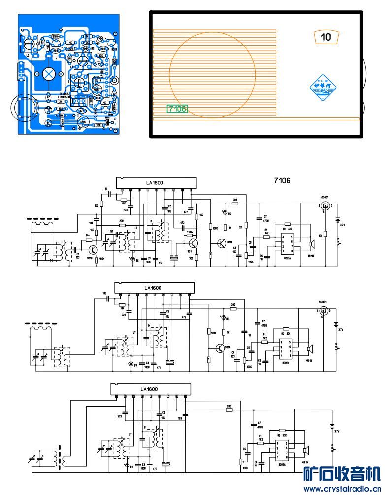

LA1600芯片的应用,虽然做过不少,但因坛友们发表过很多,电路形式大同小异。我习惯于不唱对台戏,只发表一些与别人不同的初级应用,以免引起误会和不好的争执,有伤矿坛秩序。
在折腾LA1600大饼机热闹时段,也顺潮流发表过一些改造方案,而且这些方案在后来,也为矿场中的制作主流,我的初心和义务也就完成了。己欲立而立人,己欲达而达人。技术探索的目标,不在于谁来完成发表,个人的成果里,也不乏借鉴别人的经验和认知。以下两帖,就是关于LA1600的探讨:
也略谈烧饼机 - 〓晶体管与集成〓 - 矿石收音机论坛 - Powered by Discuz!  http://www.crystalradio.cn/forum ... p;extra=&page=1
频率数显7011收音机记 - 〓晶体管与集成〓 - 矿石收音机论坛 - Powered by Discuz!  http://www.crystalradio.cn/forum ... ead&tid=1834895
LA1600是一款灵敏度较高的芯片,外围元件少,制作容易。仅仅就是中放增益稍弱了一点,强弱信号相差较大。外加一级低增益中放,就可成为一个高性能机型。
 楼主| 发表于 2025-4-13 07:57:51 | 显示全部楼层
昨晚又翻一下残存的设计档案,70~71系列中,LA1600芯片的制作很多,也是由于可玩性很高。从基础版,到与9088组合的AM-FM两波段,涉及微型机、袖珍、便携式和台式。其中扩展包括频率显示,调谐指示,音调,电池反接保护,增加中放和高放等等。
其中有一款实险机7106型,可以实验各种扩展组合,从中可验正是否有效和冗余的添加。
