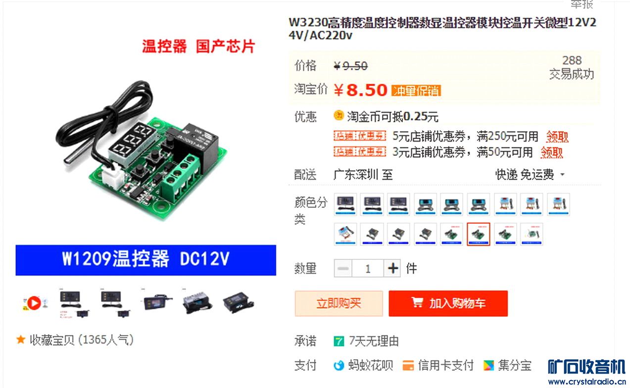

发表于 2022-5-6 19:03:26 | 显示全部楼层
海洋DZ 发表于 2020-7-21 22:16
我比你们懒,直接使用一个温控电路,把它调到散热器50度启动,低于50度干脆不转,多数偶尔用用,一点都不吵 ...
我现在在机箱里想装一个温控调速风扇,电源电压12V,用12V的风扇,能介绍一下您的办法吗?
发表于 2022-5-6 19:29:31 | 显示全部楼层
这样一个控制板,探头设法紧固到散热片上。可以任意设定启停温度参数。

发表于 2022-5-6 21:05:24 | 显示全部楼层
这个高大上了;
