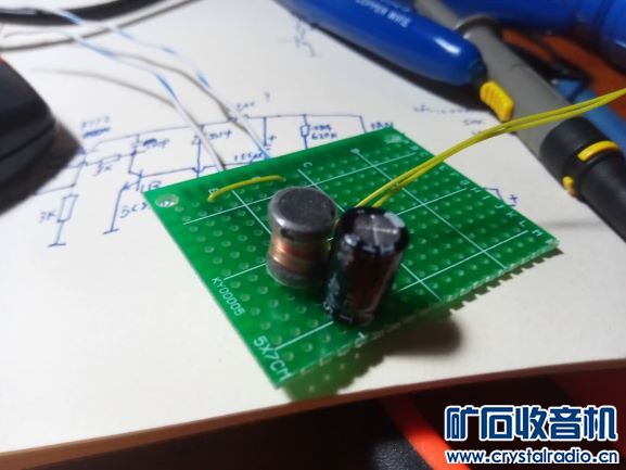

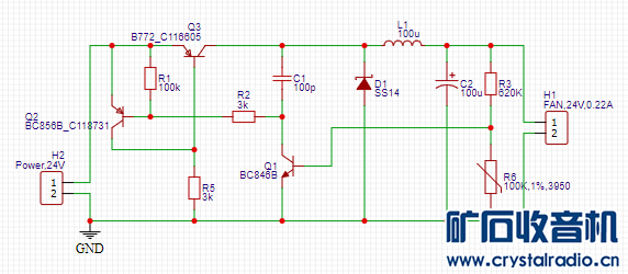

此路不通就改用通过调风扇电压的方式。想了一天搞出来这个电路,参数都是大概加估计。电感是从电动剃须刀上拆下来的,也不知道具体值是多少,感觉影响应该不大。不过水平不够实验来凑,一顿调试还真能用了。电路如下:
电路图
电路图
R5是NTC电阻100K,3950的,调节R3就可以改变输出电压达到最高时的温度,测试了图上这个值大概在NTC为12K~13K左右时输出电压最高风扇达到全速,对应温度差不多在80度,不知是否合适。

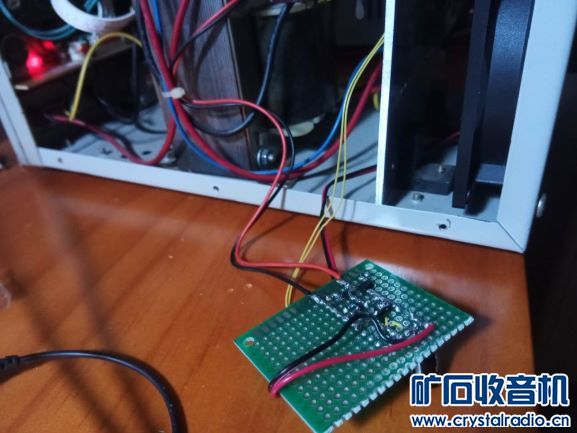

剪掉原来的风扇线接入电路,上电拉载正常工作
正常室温时风扇电压在5V左右,能转但是真的非常安静!这时用示波器看输出电压感觉纹波有点大,有老师可以看看还可以怎样调整下。
xiaomian 发表于 2020-7-13 19:57
拆开看了里面风扇是两根线24V/0.22A的。
最开始准备用PWM方式驱动风扇直接做调速,搭了个电路出来发现用PW ...
这就是个BUCK降压,只用两只三极管就实现了控制,巧妙!
感觉80度有点高了,壳温80度时管芯一百多度,满转速温度是不是设置的再低点?
降低满转速温度,可以在Q1发射极对地串一只1N4148试试(把发射极抬高0.7V)。
按您的测试结果简单算算,串二极管后把R3阻值改为360K,满转速温度可以降低到67-68度左右。
有点波纹不用太在意,风扇就是个电机,吃点“粗粮”没关系。换个说法,使用PWM控制时“波纹”比您这个大了去了,大家不是都用的好好的。
以前用单片机做过一个温控板,到温控点后先给一个100%的启动脉冲,风扇启动后再闭环控制占空比,占空比大概30%时风扇就能以低速维持运转。因为用了光耦,PWM频率不能太高,我是把频率设置在100Hz以下,风扇没什么不良反应,不发热。
 楼主| 发表于 2020-7-15 00:25:03 | 显示全部楼层
感觉80度有点高了,壳温80度时管芯一百多 ...
感谢各位老师的指点
我也就不去纠结纹波问题了。
这个电路是那天看到RCC电路时得到点灵感,想着buck应该也可以用三极管搞一搞,要求也不高风扇能转就行。
今天按照您的建议调整了下全速运行的温度点到68度左右,查表对应的NTC阻值差不多在18k左右,试验测试这时R3的取值为910k时可以满足要求。
装机后的效果感觉非常满意了,刚开机时风扇就是微风,带个满载后可看到风速逐渐增大一段时间后达到最大。
现在看来之前试验用PWM驱动时估计是频率太高了导致效果不好,当时我测试过的最低频率也仍然有3k,如果再测试低一些或许就可以了。
发表于 2020-7-21 16:29:14 | 显示全部楼层
发表于 2020-7-21 20:39:55 | 显示全部楼层
xiaomian 发表于 2020-7-15 00:25
感谢各位老师的指点
我也就不去纠结纹波问题了。
这个电路是那天看到RCC电路时得到点灵感,想着buck应 ...
担心R3取值太大了以后Q1开关会不太利索,才想着垫高Q1发射极电位以降低R3取值。
您实际测试R3取值比较大以后也没问题,很好,省事了。

发表于 2020-7-21 20:52:28 | 显示全部楼层
我爱吸铁石 发表于 2020-7-21 16:29
  楼主好!之前看到就收藏了,不错的斩波式调压装置,手头NTC只有10K的1%、3950的感温电阻,电路怎么改合 ...
贴主一时半会不在,多嘴替贴主解释一下。
这个电路的电压控制:当NTC(R6)上的分压大于0.7V后,Q1导通、Q2导通、Q3截止,输出电压下降。低到一定程度,Q1截止、Q2截止、Q3导通,输出电压回升。
即NTC上的压降决定输出电压,决定风扇转速。而NTC上的压降随温度可变,则风扇转速随温度可变。
您要查一下NTC阻值、温度对应表,比如说您希望60度时风扇满转速,就查NTC温度60度时的阻值,比如说15K吧。
如果是12V风扇,Q1用硅管Ube=0.7V,则R3=(12-0.7)/(0.7/R6)=242K
把R3改成242K就差不多了,实际装机时最好用稍小一些的电阻,再串个电位器,根据实际情况微调。
