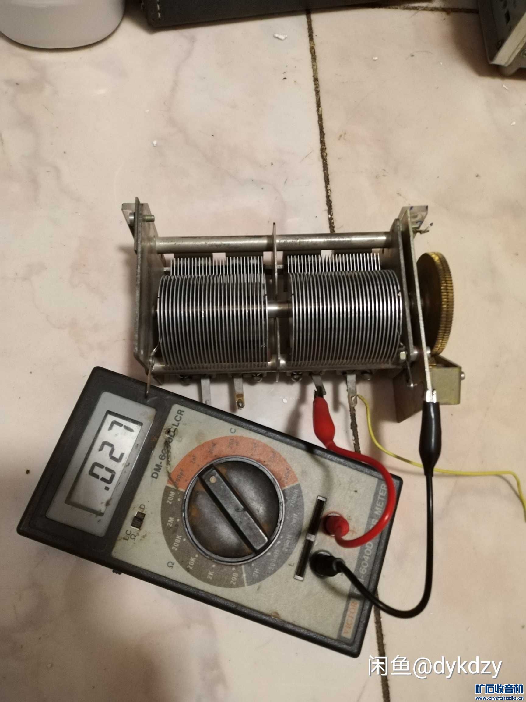

楼主: J2018
倆双联拼四联的想法

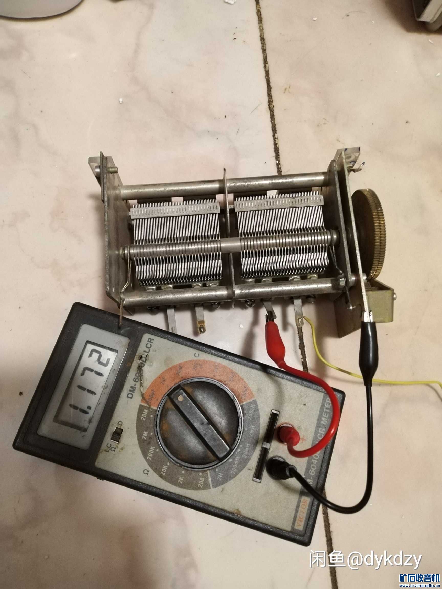

发表于 2020-7-19 07:39:59 | 显示全部楼层
我用两个五连做过10连,不管怎么做都不好看!买一个大容量双联,改成四联吧,这是我准备改做中波四联的双联 1595115404364.jpg 1595115407356.jpg 1595115417423.jpg 1595115423479.jpg 1595115429142.jpg

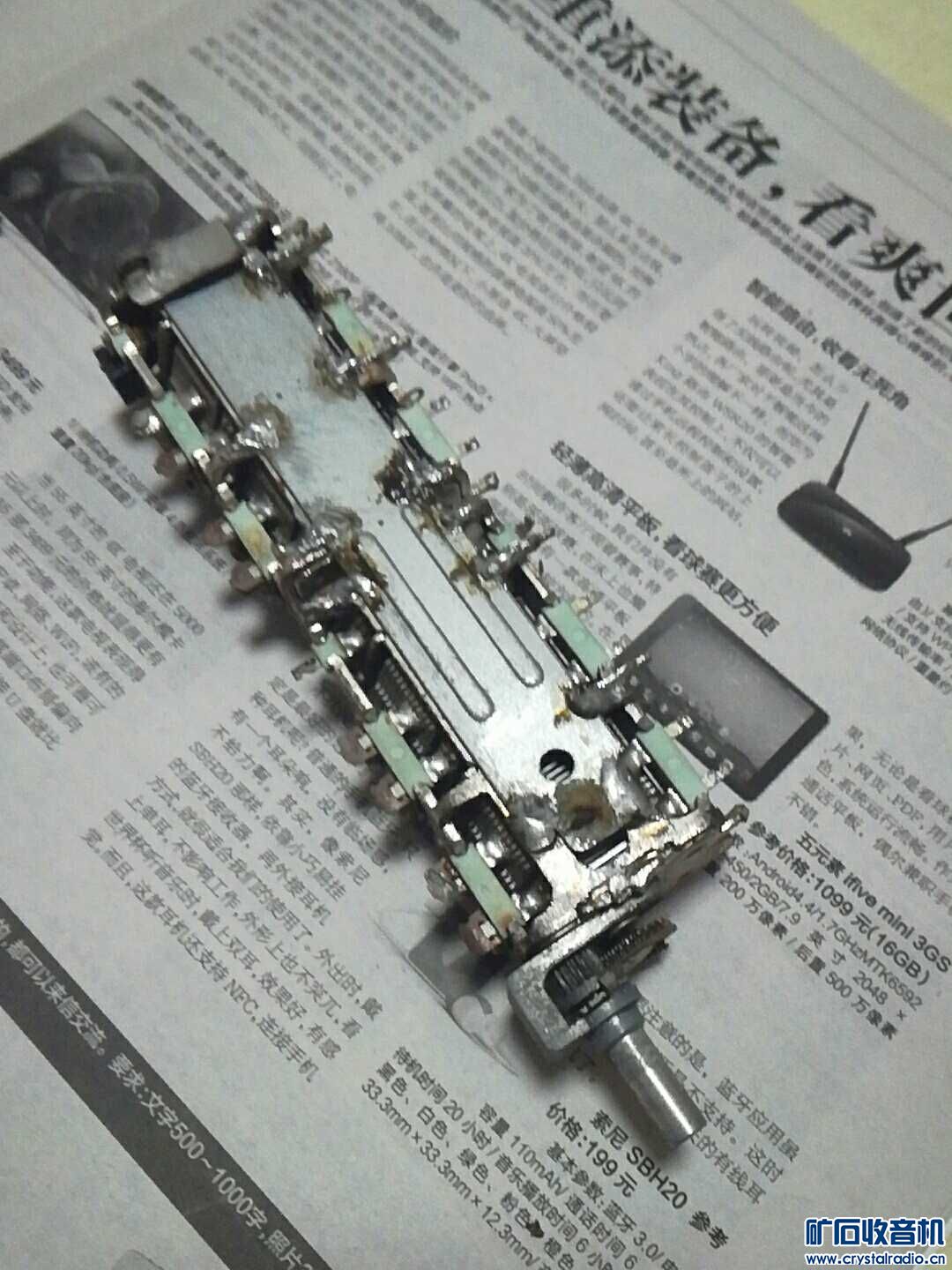

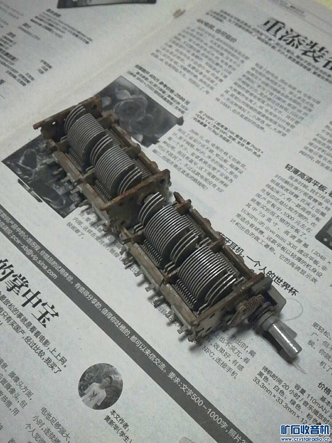

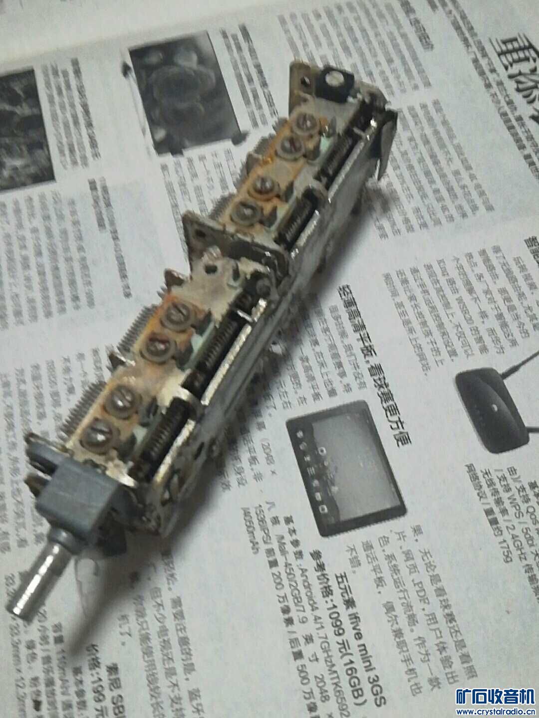

发表于 2020-7-19 07:46:11 | 显示全部楼层
082345cja69viz7zn6noyy.jpg 082346ks8mjslwk7l66bql.jpg 082344ky0vtgvaheijtqt3.jpg 082344itkzn6dytwaywai5.jpg 082343tanl13nxp6rujnl6.jpg 我改的十连
 楼主| 发表于 2020-7-21 16:32:17 | 显示全部楼层
好精致 好手艺 好羡慕
发表于 2020-7-21 17:39:49 | 显示全部楼层
J2018 发表于 2020-7-21 16:32
好精致 好手艺 好羡慕
改之前两个五连值160元,改成十连卖了100元!

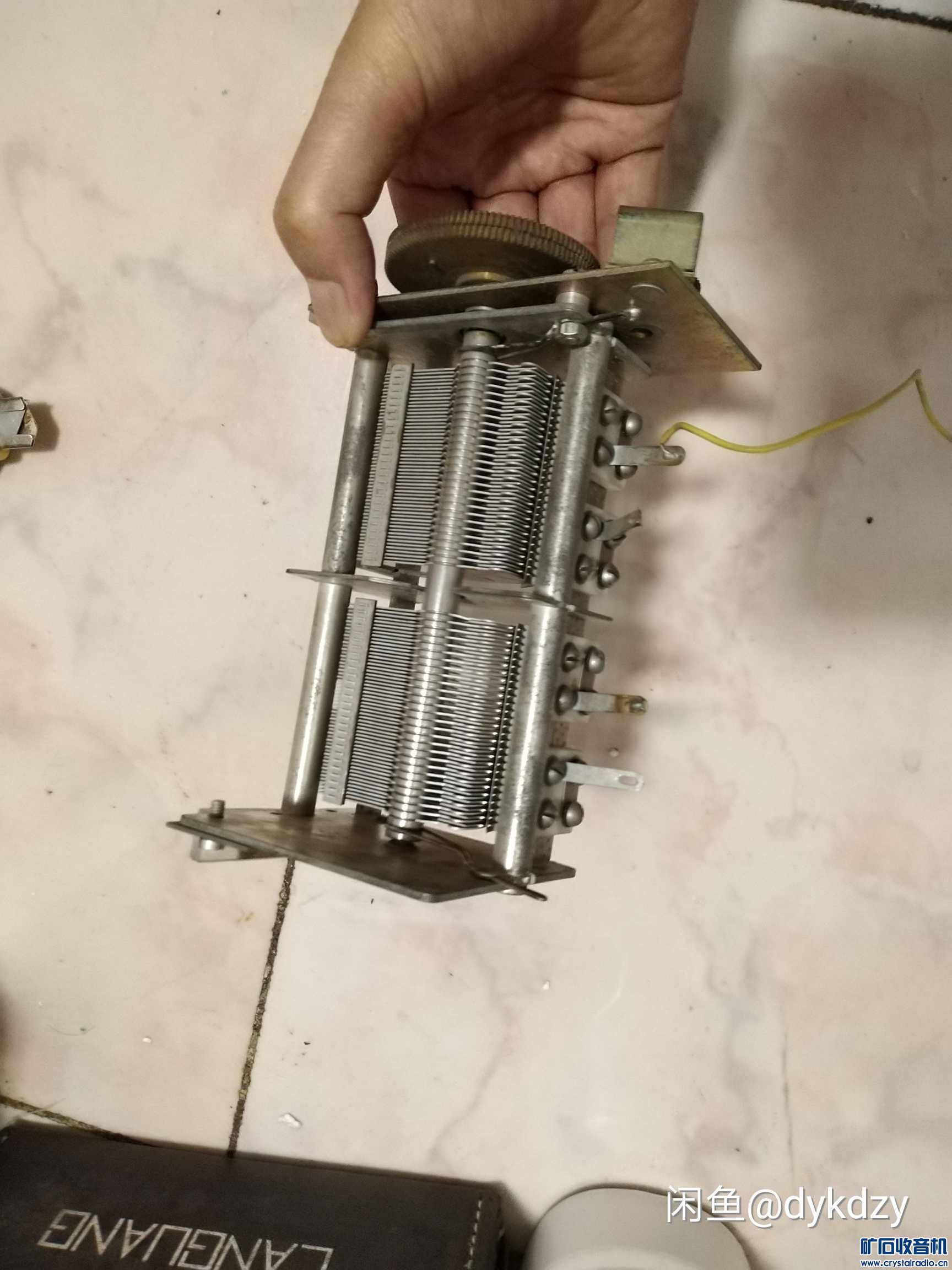

发表于 2020-7-23 08:34:37 来自手机 | 显示全部楼层
我曾经用拉线做4连,6连,拉线盘直径一样,做多级高放调谐,效果不错,同步情况也可以。就是高放自激不好解决。

发表于 2020-8-17 12:01:16 来自手机 | 显示全部楼层
用肖回差的齿轮(两片之间加弹簧),另一个是刚性联轴器(U形过桥,老爷子用过),俺觉得后者简单,但需要一点空间
