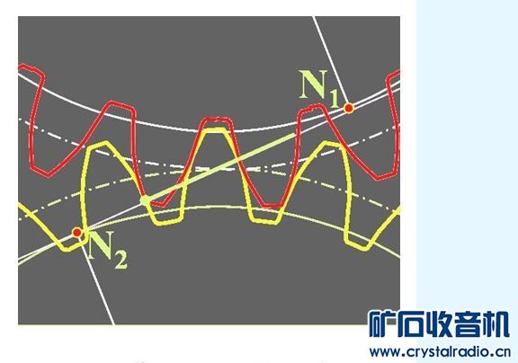

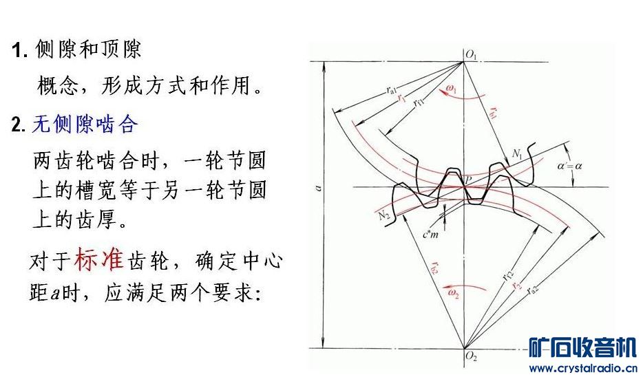

齿轮有齿隙,产生回差。精度高的无齿隙齿轮的代价还不如买4联了,见过用倆薄齿轮靠弹簧形成相反的扭矩来夹 ...
到废品站划拉儿童玩具里的齿轮。Z2:Z1取大比值,Z2:Z3=1:1。设计都是按节圆与模数计算的。啮合部位是没有回程间隙的。
