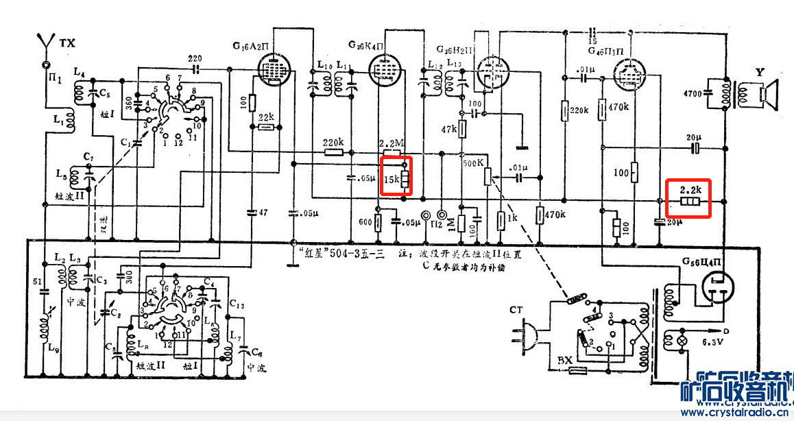

红星504-3收音机大功率电阻如图所示,发烫,开机3分钟就发烫严重,这是哪里有问题呢,电容测了,都好的,屏压还没测试,电阻也测了,误差在30%,没有短路的。哪位老师给指点下,2.2k这个发热最严重。电子管灯都亮

这两个电阻确实发热大,特别15K那个,不过坏的比例不大。

这两个电阻是挺热的,没见图上标注是2W的么。

这两个电阻发热很正常,特别是在电源电压较高的情况下。

那就是说,现在的电压大概提高到230v了,不是以前的220v甚至由于损耗,当时输送配电技术等啥的影响还不到220v,所以目前情况下该电阻发热大,如果这样是不是要更换一个大点功率的比较妥当,运行也安全一点

刚刚测试,电压达到了241v是的,没错,现在电压不是230v是240了,大家要注意,之前老认为比220高到230,今天测试了才知道不是的,交流电压测试241v

灯丝电压刚测了一下,6.6-6.7之间

我感觉还是高了点,应该在6.3-6.4差不多,担心这个一高,会连锁反应,影响其它好多参数,现在这个机器,收台很少,在就是杂音,外音放音声音不大,稍微模糊
