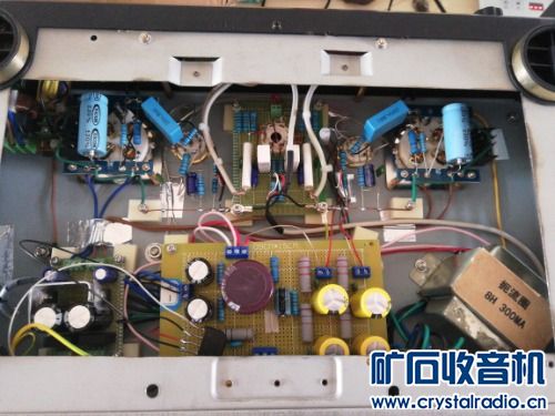

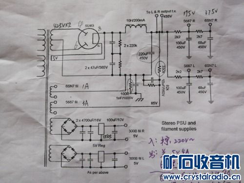

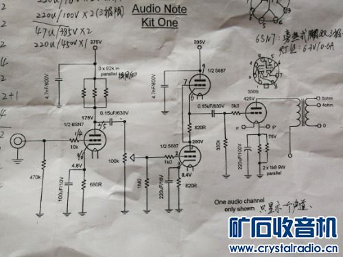

按照这个图做的,开机后主滤波电容电压超500伏,电压就是降不下来,求大神们指点一下

这是电源部分

整不好就成一堆废铁了。。。用万用表测着开了会儿机,主滤波电容处静态时电压一直往上飘,接近500伏了,有音源输入后电压逐渐降低到430伏,一分钟后电压又逐渐上涨,300B的阳极电压到450伏以上了,输出也失真了。。。

发表于 2020-7-11 19:22:52 | 显示全部楼层
425V交流电压,整流滤波后500V一点都不奇怪,滤波电感前580V都可能。
发表于 2020-7-11 19:29:53 | 显示全部楼层
变压器次级高压太高了,如果有抽头还可以降低一档电压!

发表于 2020-7-11 19:43:47 | 显示全部楼层
300B有工作电流吗?

发表于 2020-7-11 20:00:57 | 显示全部楼层
这么基本的理论,明显你的变压器输出电压太高了,CLC滤波带载输出电压大概是425*1.2=510V,没有变压器换低电压的话就改成LC滤波,把第一级电容拆了,你的电子管整流更适合LC滤波电路。LC滤波输出电压425*0.9=382V
 楼主| 发表于 2020-7-11 20:08:08 来自手机 | 显示全部楼层
可是原图上是双425伏啊,也就是说相当于5u4g4和6脚有850伏电压?
