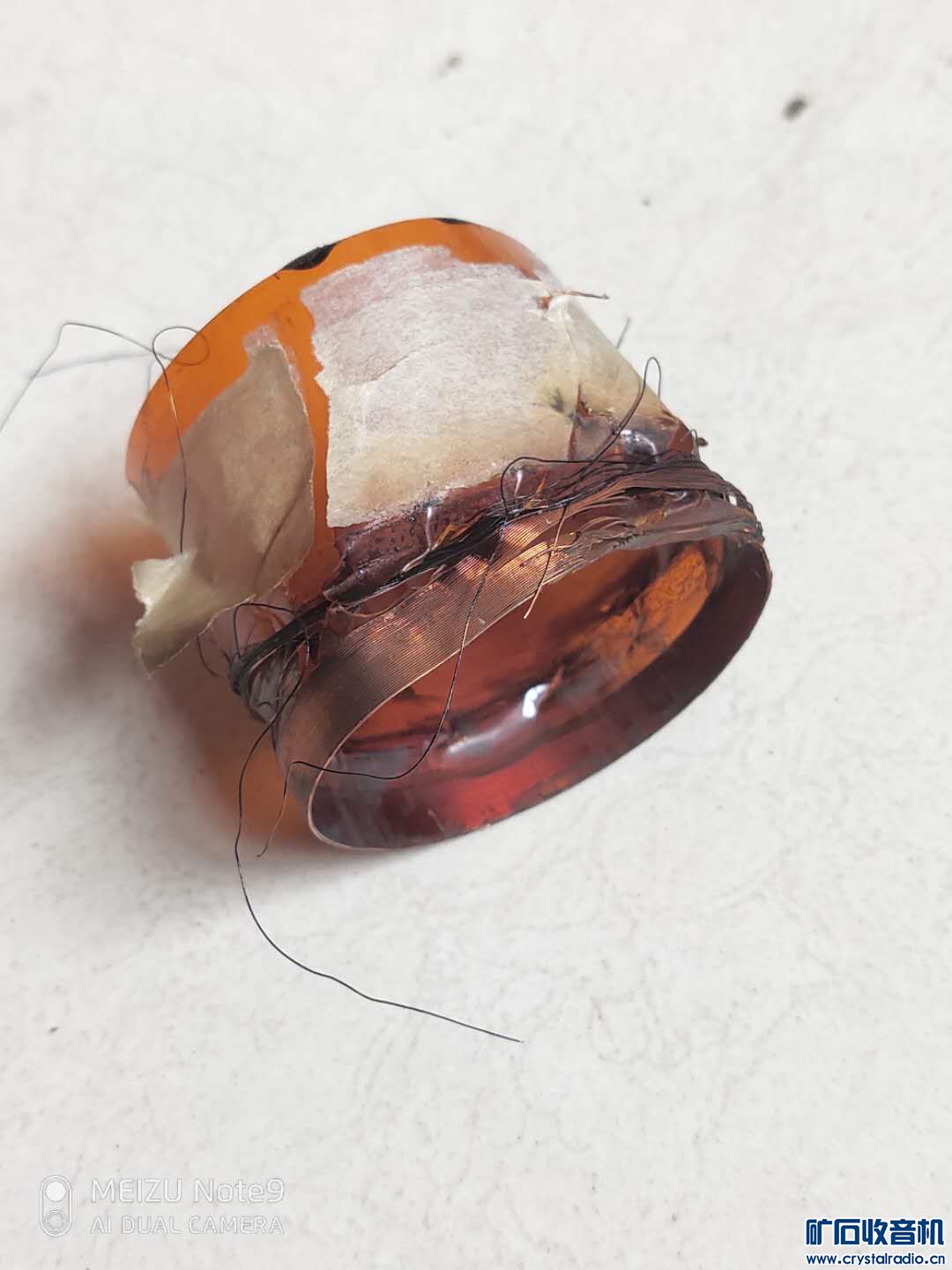

音圈拆出,棕色塑料膜骨架,类似于软PCB材质。已严重变形无法再用,有线径无圈数无法再绕。线圈宽度不知道,看痕迹是23mm,本来就是长音圈,换长音圈没希望了,只能再换相似音圈,音质估计和原来相当。没啥意思,或者把它当低音用,另配中高音,这样可行。

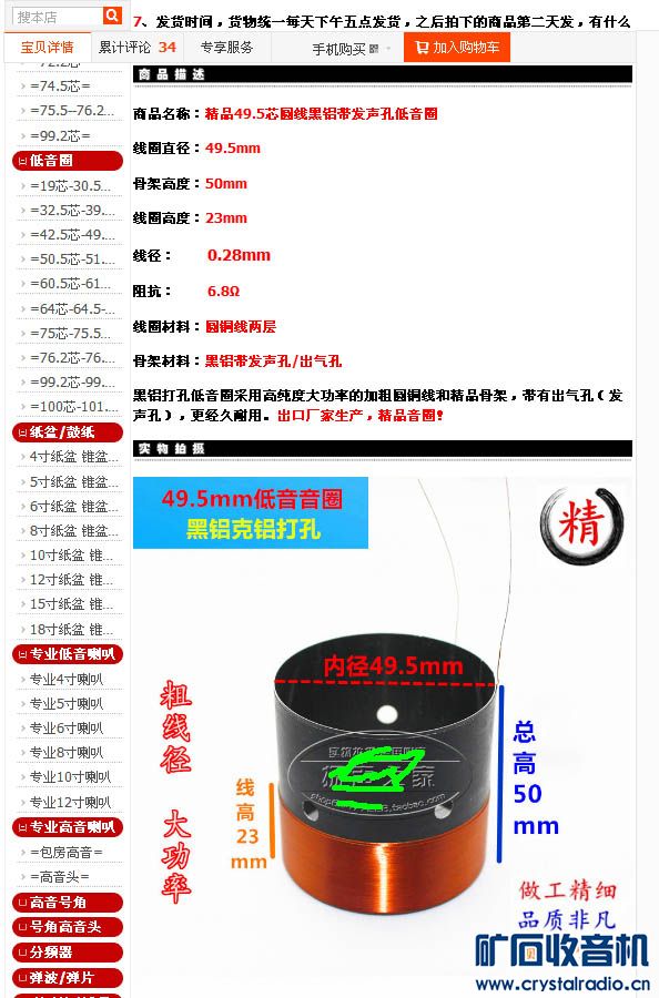

简单看淘宝49.5这个规格的音圈,多16、17mm线圈宽度,23mm找到个,13元运费8元。是否值得折腾?不太值,主要是音质不满意,把它做低音的话还得再配喇叭,又是一番折腾,算了吧。自己绕音圈的话倒是成本低,圈数另一个估计没烧散,可以数另一个,铜线直径卡尺量0.2mm。模型圆柱体不好说,如果找到了那就不是个事,找不到那也是个麻烦,上车床估计倒也花不了多少钱,不值得折腾吧。
还不如把我那之前的音箱换换音圈。

拆下来的音圈用电烙铁烫,果然烫不动,据此自己绕算了吧,材料不行,承受不了那么高温度。要换就买现成的。
