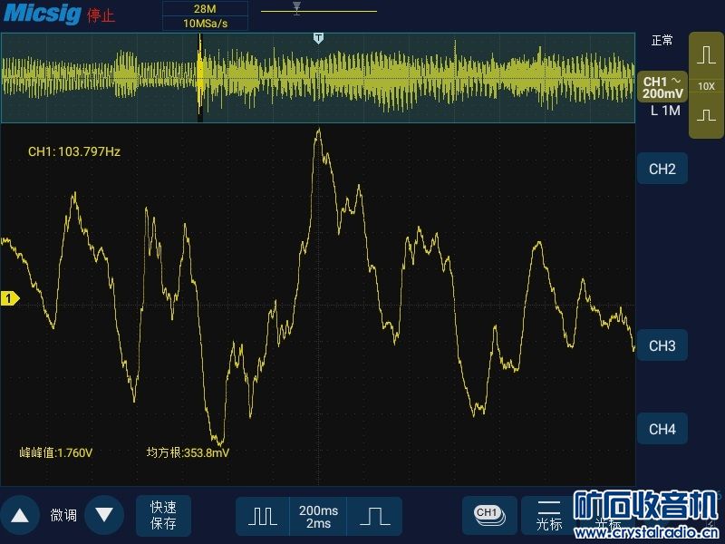

利害了,最高输出52dB,一首歌动态一般都有几十dB,不知能听到多少细节。要以最高爆棚峰值功计算耳机的工作功率。
下图是抓取的在64R耳机下一段音频,算一下是多少。

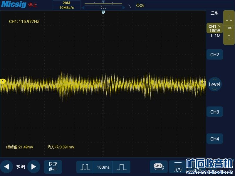

发表于 2020-7-10 17:06:17 来自手机 | 显示全部楼层
whmks 发表于 2020-7-10 14:44
输入耳机的峰峰值是多少,耳机阻抗是多少?
Vpp 20mV,输入功率0.16微瓦。阻抗300欧。这还是外面割草有噪音,开大音量后的。
发表于 2020-7-10 17:11:09 来自手机 | 显示全部楼层
正常音量,乐团齐奏的最高峰峰值80mv左右。已经震耳欲聋了。小动态听得也很清楚。
 楼主| 发表于 2020-7-10 17:12:23 | 显示全部楼层
不可能吧!你的示波器正常吧?你看我上面的图。
发表于 2020-7-10 17:15:32 来自手机 | 显示全部楼层
看到了。差距确实有点大。唯一可能性就是示波器坏了。
发表于 2020-7-10 17:18:34 来自手机 | 显示全部楼层
刚刚用示波器自检信号校过了,那一档是准的。

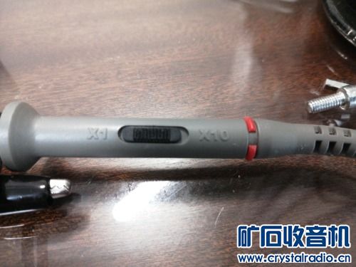

 楼主| 发表于 2020-7-10 17:23:09 | 显示全部楼层
估计你衰减十倍,我刚试过20VPP跟本听不清什么。
发表于 2020-7-10 17:29:01 来自手机 | 显示全部楼层
绝无衰竭。波形是乐团齐奏的波形。已经很吵了。
发表于 2020-7-10 17:31:39 来自手机 | 显示全部楼层
灵敏度在左下角,20mv/div
发表于 2020-7-10 17:34:51 来自手机 | 显示全部楼层
这事我也很困惑。但是实测与理论计算都表明是合理的。

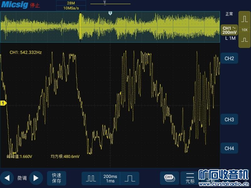

 楼主| 发表于 2020-7-10 17:41:45 | 显示全部楼层
29BBY 发表于 2020-7-10 17:31
灵敏度在左下角,20mv/div
现在再抓取高音量,但不吵。
难道AKG701难推就是这道理。
发表于 2020-7-10 17:48:27 来自手机 | 显示全部楼层
可能是。这么说701灵敏度出奇低了。
