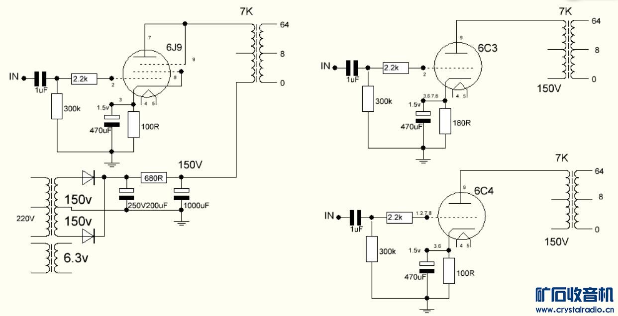

三种管分别为6C3、6C4、6J9(三极管接法),在同一个测试平台上测,高压150V左右,每管电流15mA左右。输出7K:64和8欧。
电路图
测试方法
在64欧端接AKG701耳机,音量调到比正常听大30%时测频响。
三管的工作波如下,请大家讨论在听感上会有什么不同。
