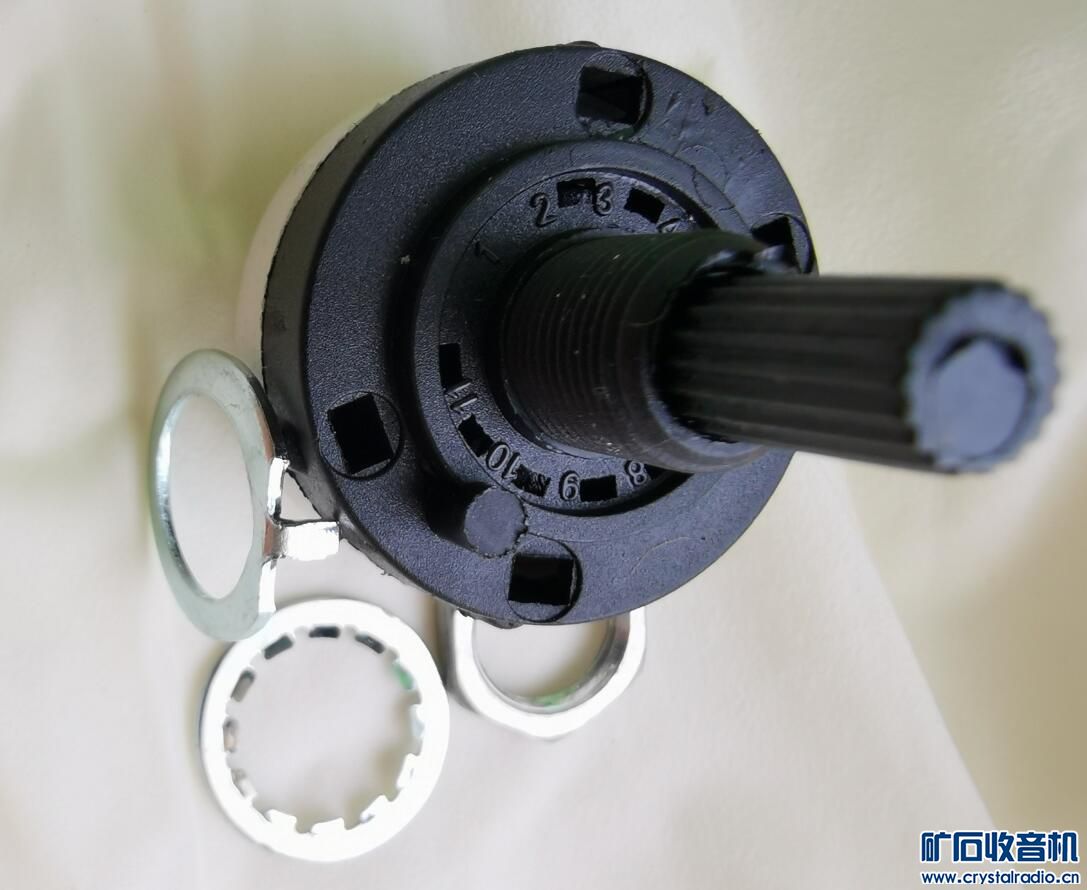

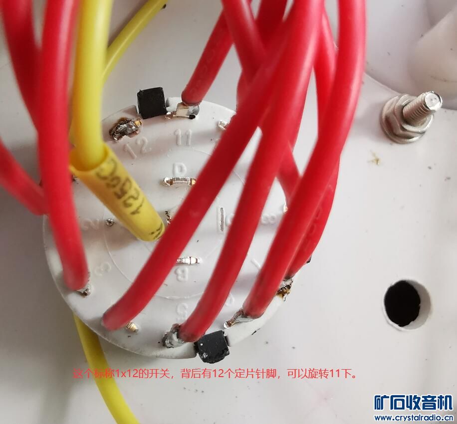

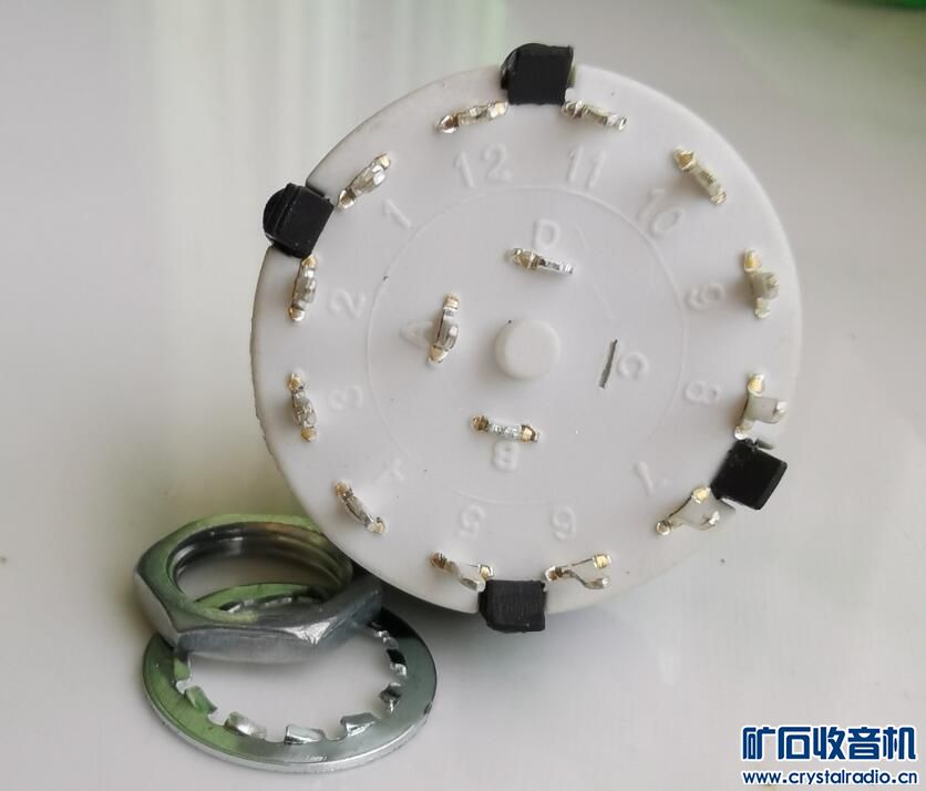

买了10只1x12的波段开关,背后都是1个动片(刀)、12个定片,12个定片都有1-12的数字编号。12档开关能旋转11下,但其中1只却只能旋转10下(背后针脚编号确是1-12个),哪位解释一下咋回事。
这个标称1x12的开关,背后有12个定片针脚,可以旋转11下。.jpg 这个标称1x12的开关,背后有12个定片针脚,按理说应该旋转11下,但只能旋转10下。.jpg

为了降低开模成本,用一样的外壳,但内部的触点数量不一定一样

把另一面也拍个照片上来,好像有限位档片吧?
发表于 2020-7-8 14:31:00 | 显示全部楼层
這一款的波動開關, 有一個限位檔片, 在正面的螺母底下,
將螺母旋下來就能看見, 將限位檔片取下後, 你可以看見有11格孔,
你想限幾位, 就將檔片的凸點朝向該孔洞

确定是单刀的,有限位挡片,不会循环旋转。

正反面都拍照了,这个面螺母下面确实有个带凸起物的金属垫片,凸起物可以插入凹孔,不知您说的是啥意思?是不是可以把原始的旋转11下,可以通过插入不同限位孔,变成旋转10下,9下....,好像不行。

就是这个档片,插11位置里试试
 楼主| 发表于 2020-7-8 16:13:46 | 显示全部楼层
as8233639 发表于 2020-7-8 16:10
就是这个档片,插11位置里试试
凸起物插不同凹孔,旋转时没发现有啥不同,是不是我操作有无?这个挡片起啥作用?
发表于 2020-7-8 16:20:15 | 显示全部楼层
旋鈕先逆時針轉到底, 動片與定片 1 相連的位置, 再將擋片插入到你要的位置
將螺母旋緊, 再去旋轉旋鈕, 就能起作用了
開關內有ˋ定位柱, 當旋轉旋鈕時, 定位柱轉到擋片位置就無法再前進
螺母若沒旋緊, 旋轉旋鈕時擋片會晃動, 無法起到作用
