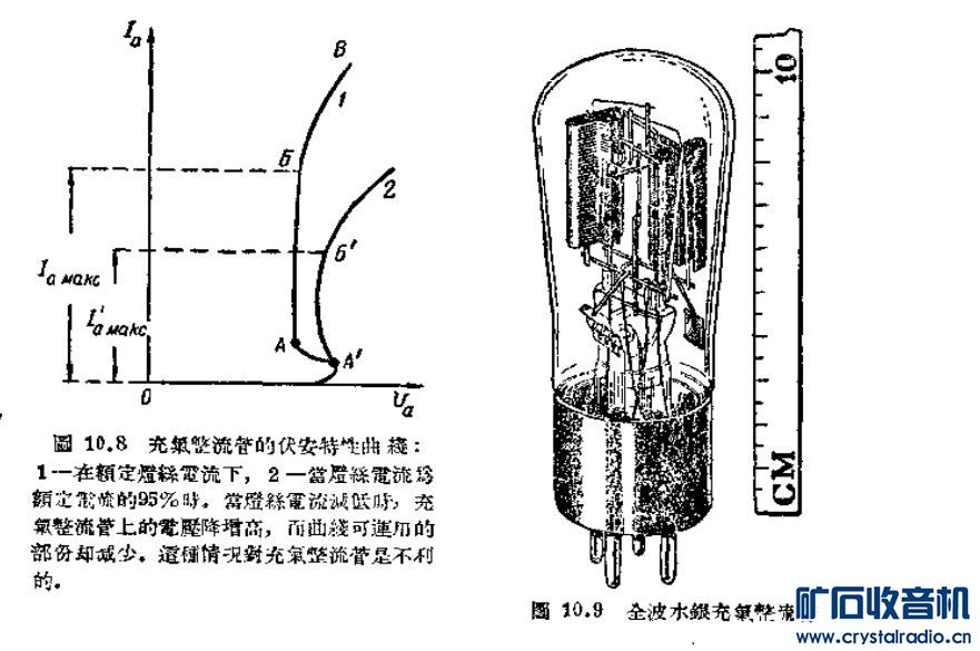

       虽然不点灯也能用,不过听说会影响寿命?。这个管是热阴极充气(汞)全波整流管,用法同2X866管。只有3;4脚一个加热灯丝,它不是冷阴极离子管,断丝是不能用的,即便加数千伏电压使点燃离子区也不能进入弧光放电区,辉光放电也不好维持。
       详见:邮电版《电子管与离子管》国防工业版《离子管》、

datasheet中写明了可以不点灯丝使用。此时管压降比点灯丝时高5V。

有说大电流时灯丝不用供电可以处在冷阴极整流状态。我想可能是加热点燃(点火后),灯丝可以不加电,但是开始必须加热,866还要有预热时间,冬季更要延时。
发表于 2020-7-6 15:32:15 | 显示全部楼层
这是《电子管与离子管》一书的摘录。更深的理论知识要看《离子管》教科书。
