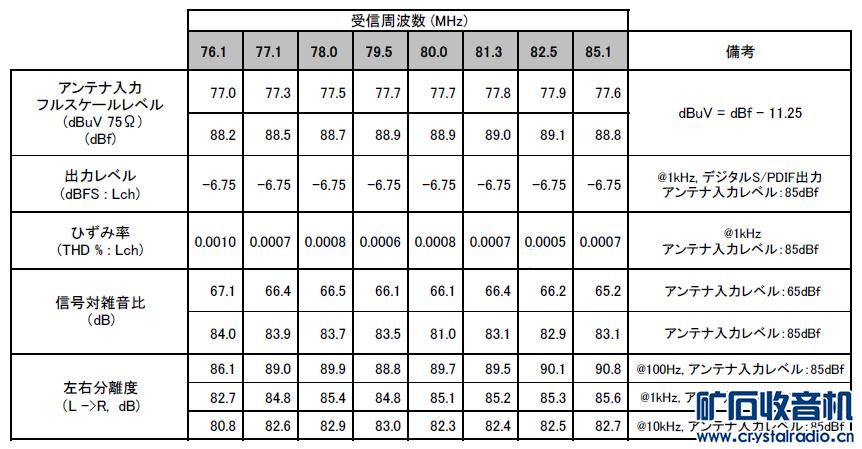

数字立体声解调是碾压式的存在,分离度80dB以上!
