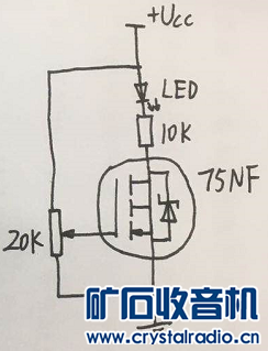

我做了两个MOS开关电路,用LED+10K电阻当做负载测试,电源电压约20V。
这个图是把负载接在漏极上,调节栅极电压,可以控制LED的明暗,但是无论怎么调节LED都不会熄灭。
而这个图是把负载接在源极上,LED是可以熄灭的。
我对此很难理解:MOS管截止状态阻抗兆欧级别,电流小的可怜,LED不应该亮。但是为什么接在源极就可以熄灭,接在漏极就不能熄灭。
发表于 2020-6-29 17:37:52 | 显示全部楼层
场效应管关断的条件是栅极相对源极有足够的负压。图一栅极对源极没有负压,所以关不断。图二由于源极电阻的关系栅极得到了负压,所以可以关断。

发表于 2020-6-29 17:59:29 | 显示全部楼层
是个别元件有问题吧。比如电位器调不到零,75NF漏电大或外壳脏污,LED太灵敏,等。
这个管是不需要负压的,甚至栅正压1、2伏也无妨。
楼上有说图2有栅负压,其实,已关断了,哪来负压,零压而已。
发表于 2020-6-29 18:16:09 | 显示全部楼层
这个实验需要使用二代甚至一代这类很老的LED才行,否则现代LED不足1uA就可以点亮,而那种75NF75的功率MOS管,零栅压下就可以给出几百nA到若干uA级的电流,关得断才怪呢。

场管输入阻抗高,太容易感应电压,导致误导通, 曾经用来驱动指示灯,发现手靠近就能导通,果断换成三极管(当时选的mos Vgsth太低1v也有关系)
发表于 2020-6-30 11:12:35 | 显示全部楼层
现在的LED太灵敏,用手触摸都会亮,换小电灯泡就能熄灭了。
发表于 2020-6-30 12:35:55 | 显示全部楼层
如果不怕费电,给LED并一个适当的电阻也行啊,只要LED两端电压不到,它就不会亮。
