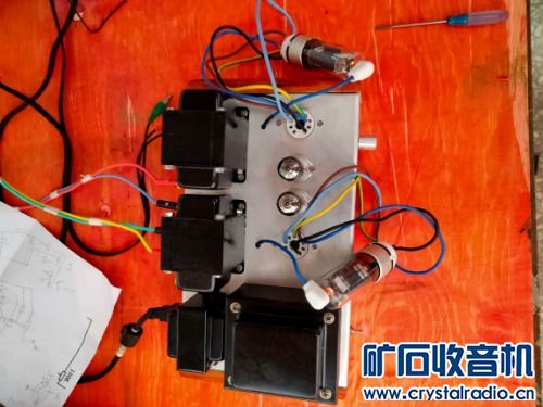

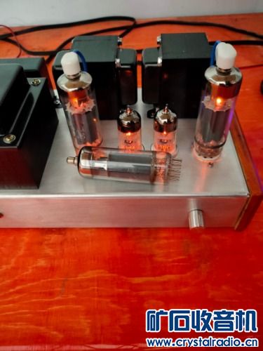

做了一台6j9推6p12p单端

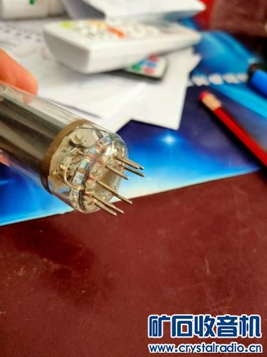

能确定是灯丝短路吗?和正常管子的灯丝电阻比较一下看看,再检查一下管脚的灯丝接线有无灯丝电压?
电路没有问题,别的管子就可以。我把坏的管子拿下来直接接5v电源,电流3A多的电流,但灯丝一点也不亮。

6J9的音色如何?
6j9是个好管子,和之前用的6j8p听着一样,恕本人木耳朵。
发表于 2020-6-28 20:47:39 | 显示全部楼层
应该是存在灯丝短路了,看来这管子是报废了!
 楼主| 发表于 2020-6-28 20:54:08 来自手机 | 显示全部楼层
不明白是什么原因造成的短路

 楼主| 发表于 2020-6-29 10:19:35 来自手机 | 显示全部楼层
ww12jj 发表于 2020-6-25 21:11
试验结果发上来,我有13
报告实验结果:在原6p12p电路上直接 接上6p13p.屏压300,阴极电压14,栅负压18。栅  阴复合负压32。屏流40多点。输出功率和6p12p差不多。音色感觉比6p12p稍微温暖一点。如果把阴极电阻换小一点,功率可以提升。输出5w不是问题。6p12p    6p13p都不错值得玩一玩。看来便宜的国产电子管,只要好好对待,也能出好声音。

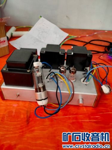

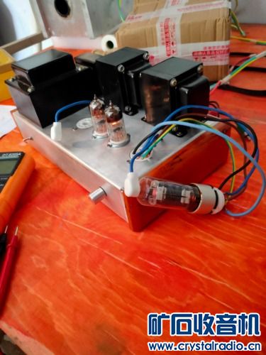

灯丝短路终于找到原因了,原来做好调试的时候,把机器整个反过来,一个6p12p顶着工作台,用力大了,玻璃裂纹了,刚开始看不出来,过来两天又一次插拔实验,这次明显看出裂纹了,吸气剂也发白了。有时间解刨看看看。
 楼主| 发表于 2020-6-30 13:27:11 来自手机 | 显示全部楼层
这是照片,接下来解刨看看看

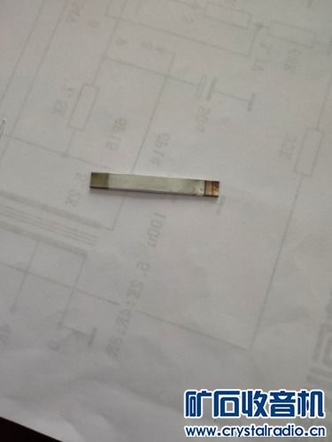

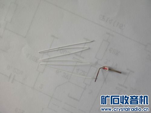

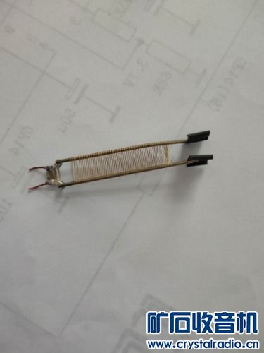

 楼主| 发表于 2020-7-1 21:01:59 来自手机 | 显示全部楼层

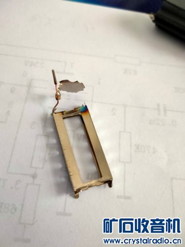

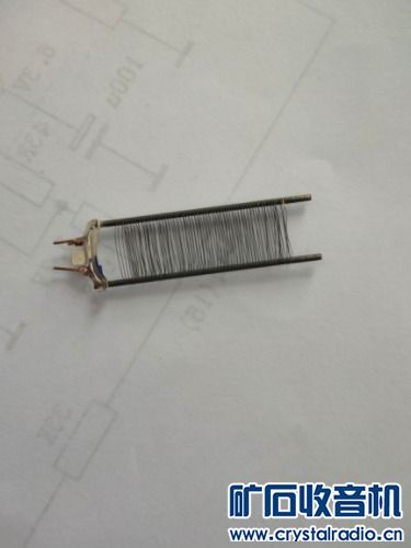

6p12p解刨图,依次是灯丝,灯丝套,阴极,栅极,帘栅极,屏极。
发表于 2020-7-1 21:12:03 来自手机 | 显示全部楼层
这顶部白花花的,看来钡层挺厚。一些小管漏气之后接近透明顶。
 楼主| 发表于 2020-7-2 14:35:12 | 显示全部楼层
是啊,虽然只是个民用的管子,做工还是很好的,这才坏只是个意外。如果好好对待它,哪怕有对待某高档管子的三分之一,它也会让你惊喜的。
