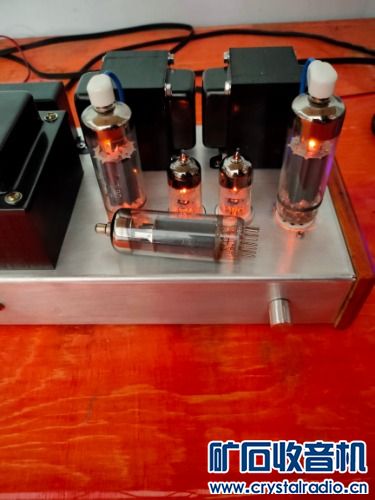

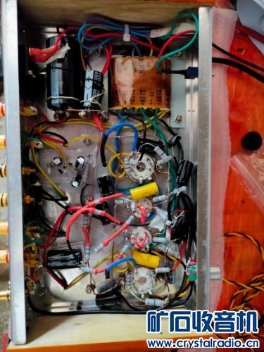

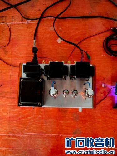

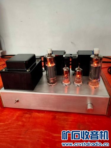

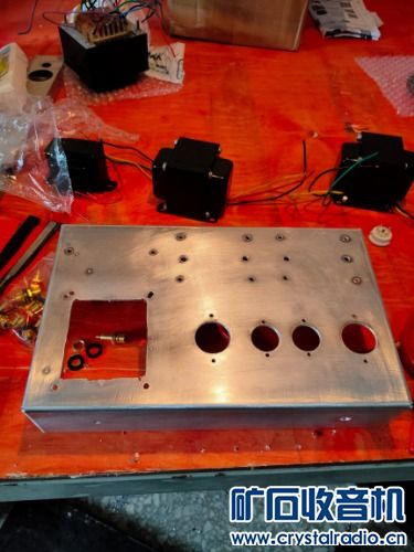

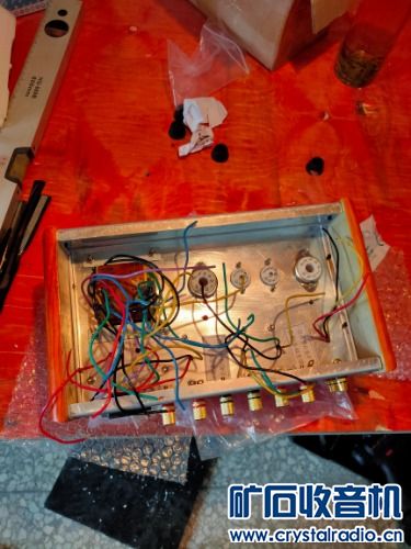

自从老驾新篇老师发了那个6p12p 的热帖后,就对6p12p念念不忘,一直苦于没有时间,也没有1k的输出牛。所以一直搁置。后来仔细看 老驾新篇的6p12p的三极管接法的曲线图,感觉在屏压250v,栅负压在40v ,屏流60ma,可以用3.5k的成品牛,但负压太深不好推,又想到 海河版主设计的6j9推2a3电路,于是决定用6j9推,电路确定后就等时间了。这一段时间下雨多有时间,开工。做好后基本和曲线图的数据相符,试听效果很满意,低噪很小,贴着喇叭有一点点,动态很大,低音厚实,高音明亮,中音柔和。怪不得那么多人做6p12p。功率3w,峰值有4w多。增益不太高,所以没有接负反馈。内部没有整形,有点乱,为了调试方便。电路就是海河版主的6j9推2a3电路的6j9推动部分直接用,电牛有一个5v绕组是整流电子管的灯丝的,没有用电子管整流,这个绕组用了一个三倍压整流有将近20v的电压,加在6p12p的栅极,这样可以减少阴极电阻的阻值,也可以减少阴极电阻的功率。阴极电阻360Ω。屏流60ma,屏压255v。电路图画不好,不上了。上照片

发表于 2020-6-24 19:49:25 | 显示全部楼层
做的不错,机箱好像是6P6用的,有点小

发表于 2020-6-24 21:22:49 | 显示全部楼层
很不错的小单端,一次成功,没有底噪,声音靓丽!非常完美!

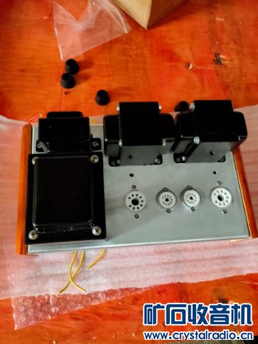

做的不错,机箱好像是6P6用的,有点小
是的,是个小机箱,原来打算做6p9p小单端的,把6p12p的牛牛和电子管摆上还可以,稍微有点挤。输出牛的是22*45的 ,不算大,也够用了。

牛够肥,音错不了。

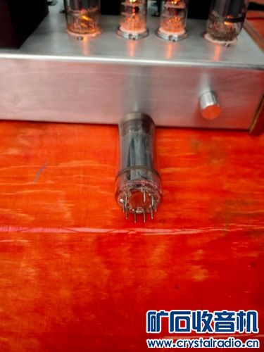

这次做6p12p单端一共买了4只6p12p,其中一只正用着的时候灯丝不亮,拿下来用万用表测量灯丝是通的,但插上还是不亮,又用直流5伏电源给灯丝供电,有三A多电流,有电流但还是不亮。各位坛友遇见过这种情况没有?
 楼主| 发表于 2020-6-28 15:16:51 来自手机 | 显示全部楼层
灯丝短路的这种情况多吗?

发表于 2020-6-28 16:21:17 | 显示全部楼层
渔翁音乐 发表于 2020-6-28 15:16
灯丝短路的这种情况多吗?
能确定是灯丝短路吗?和正常管子的灯丝电阻比较一下看看,再检查一下管脚的灯丝接线有无灯丝电压?
