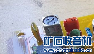

 楼主| 发表于 2023-11-1 23:46:33 | 显示全部楼层
llionwang 发表于 2023-10-28 14:46
对套件有兴趣,有套件吗?
这个没有套件,不过有PCB空板,喜欢折腾的朋友只要出快递费可免费赠送。
另外前不久有制作过一体化的收音板,方案大概是这样的:三级预中放+LA1235鉴频+uPC1235C解码(即本帖思路的解码)+Twin_T低通滤波器。改进了部分电路设计,鉴频器后的音频部分除了输出端用电容耦合输出,其它前后级全部直流连接,预留多种指示控制接口及完整PLL控制端口,整板布局合理紧凑,配合本人制作的5连FM高频头便是一台基本完整的收音头组件了。
放得有点久了,板子上灰不少
补充内容 (2023-11-6 17:58):
喜欢折腾的朋友可闲鱼搜索“uPC1235C”,关注后即可免费领取PCB空板,只需出运费,数量只有十几片,谢谢。
