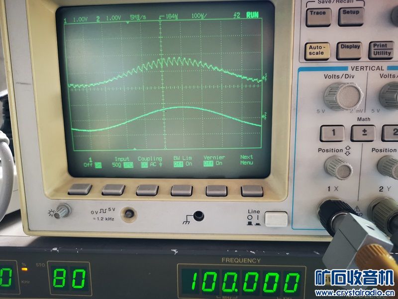

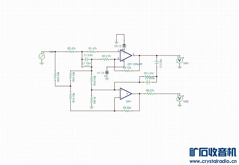

通过不断得查阅资料和研究,可以将鉴频输出的复合信号中的19KHz导频信号进行预先分离出来,然后对复合信号中19KHz导频信号进行抑制,然后分别输入uPC1235C的12脚和2脚,这样就可以极大得提高解码IC的性能。导频信号分离电路采用一颗NE5532运放完成。
绿色为导频信号,黄色为复合信号。

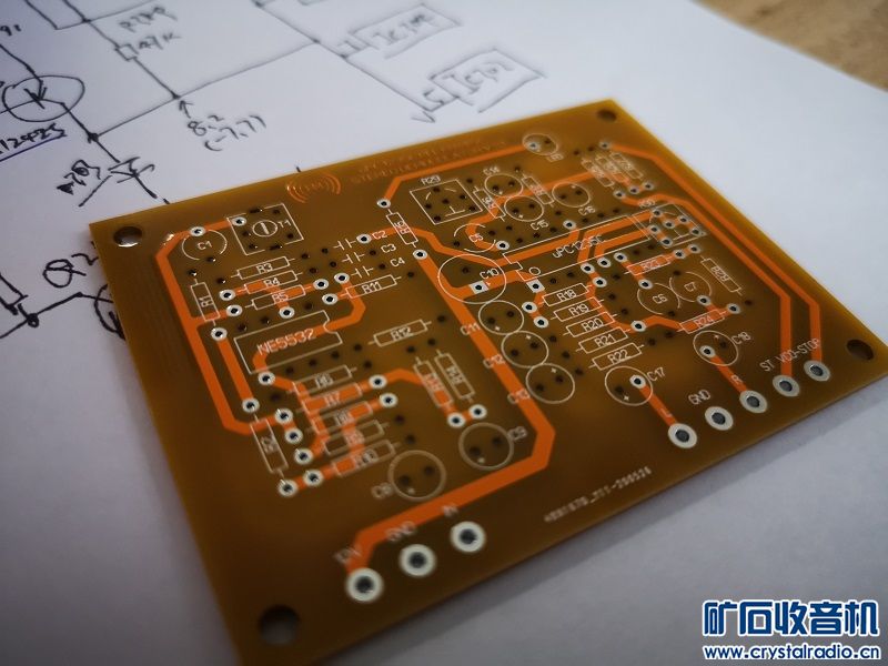

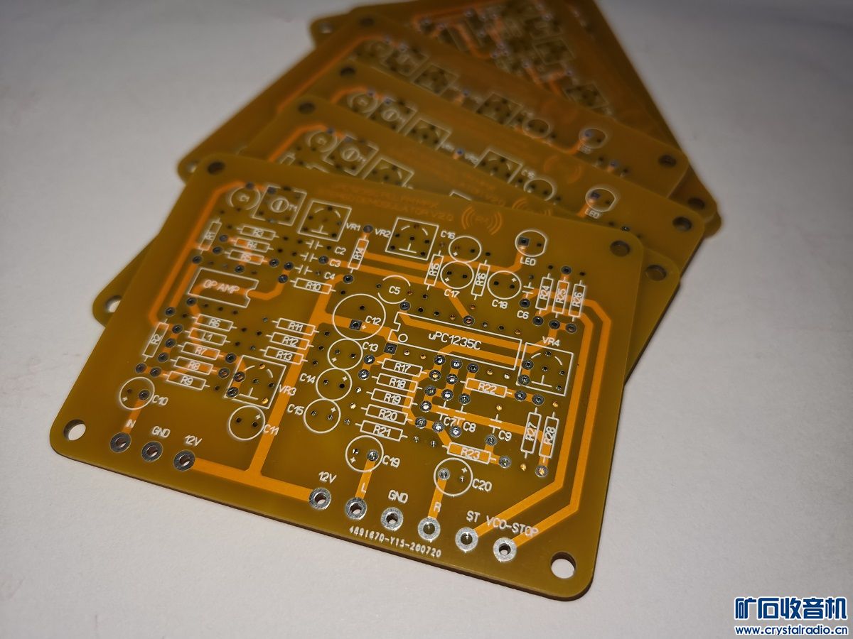

有了想法就行动起来,以下是做好的PCB板

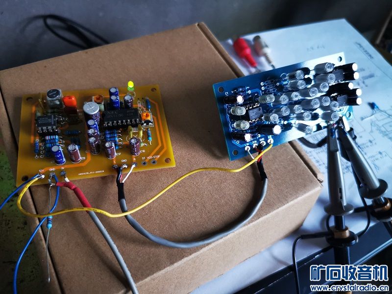

焊接好各种元件,通电试机

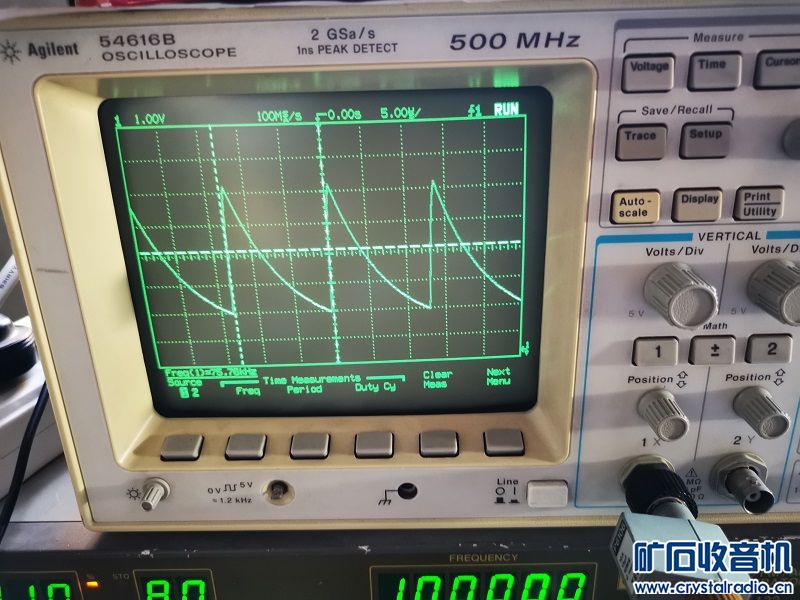

示波器测量解码IC第9脚,调整15脚电位器使得输出信号在76KHz。

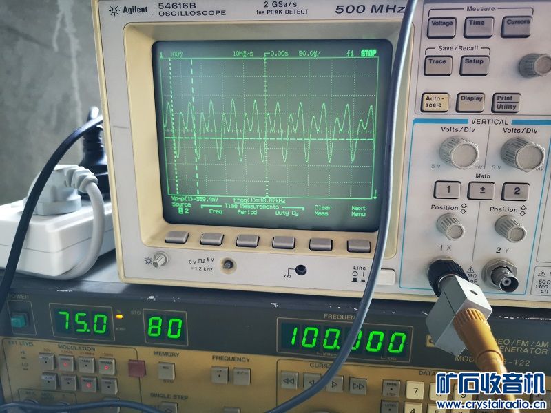

观察分离出来的19KHz导频信号,这里要接入立体声信号发生器
有400Hz音频信号调制的导频信号
无调制音频的导频信号,可以看到19KHz非常纯净
下面是抑制掉导频信号的波形
400Hz音频信号调制
无音频调制,可见19KHz信号幅度非常小,可以减轻解码后LPF的压力

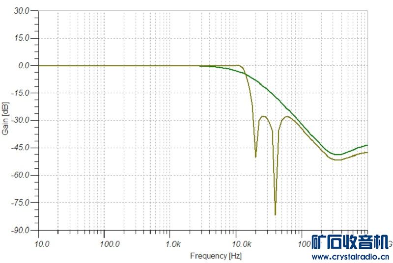

接上低通滤波器LPF,这个LPF采用双T电路,对19KHz导频和38KHz副载波的衰减>50dB
下图是解码后波形和通过LPF后的波形,曲线一是解码后波形,可见38KHz信号非常明显,曲线二是通过LPF滤波后的波形,变得非常顺滑。
这个是无音频调制的38KHz信号
看看立体声分离度吧,可以说非常好了,经过对比保守估计和LA3450,uPC1223C等已无差别。
