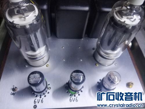

12ax7单级放大,6sn7倒相
 楼主| 发表于 2020-6-26 19:52:57 来自手机 | 显示全部楼层
原图两级放大的,现在的音源输出用一级足够了

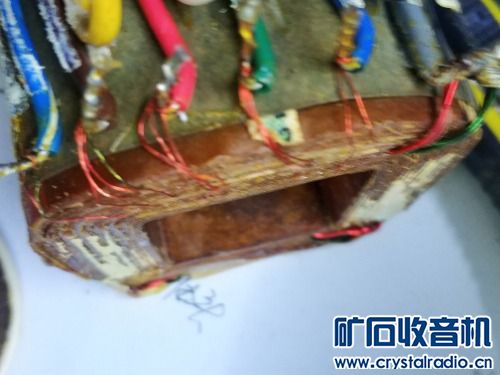

找不到几家好输出了看看朔胶骨架下线圈间隙,就知道输出的6成了。

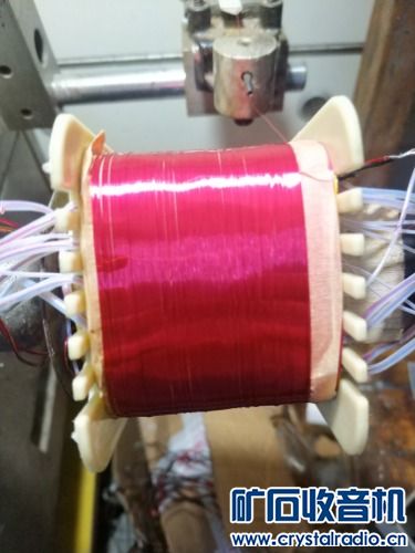

4夹3平衡绕制,B-p25H电感量。p-p80H左右,两臂电阻值误差2欧以内,电感量,阻值几乎平衡

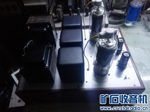

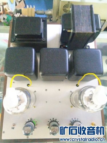

诗醉6550推挽牛复制,刚刚完工,前期帮烧友装的机器,自己因为有台6AQ5推挽在用,所以一直拖了很久没动手
