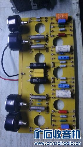

12ax7+6SN7+6p3,电路结构按威廉逊经典制作,手头6H8C只有一个南京的,买了几个毛子的同型号管,还没到货,捣鼓中
 楼主| 发表于 2020-6-24 14:42:54 来自手机 | 显示全部楼层
电源用2极管加6n5p整流,每声道电源用2极管隔离供电,前放倒相用20h小电感加电容供电

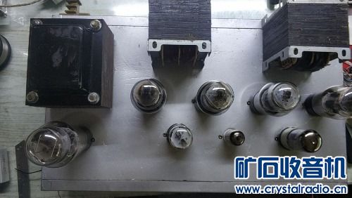

输出牛平衡绕制,86/50铁芯,QA无氧铜线,单臂25h以上。p-p80h左右。两臂误差阻值2欧以内,电感量,阻值基本平衡

发表于 2020-6-24 17:31:40 | 显示全部楼层
前级电源,可以直接搞个稳压电路啊,多简单。

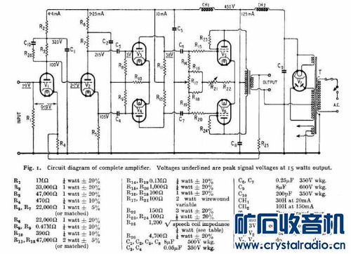

发表于 2020-6-24 20:48:14 来自手机 | 显示全部楼层
这个是长尾电路吧,三只前级管怎么做威廉逊
发表于 2020-6-24 22:59:24 | 显示全部楼层
用工程语言——电路图说话岂不更准确,明了吗。
 楼主| 发表于 2020-6-24 23:20:20 来自手机 | 显示全部楼层
前级电感量大,电流小
 楼主| 发表于 2020-6-24 23:23:06 来自手机 | 显示全部楼层
参考电路,个别地方有改动

前级一级放大,只用了一个12ax7.倒相和功率输出级改动较少
 楼主| 发表于 2020-6-25 00:12:35 来自手机 | 显示全部楼层
后期换6L6再看看有什么区别,自己用的机器,外壳都是废物利用,不要太在意我机器的外观,我只是装好听音乐,声音好才是我最终目的,草根一枚,不要用土豪的眼光看待我的机器,那会一无是处
发表于 2020-6-25 20:22:53 | 显示全部楼层
2651817655 发表于 2020-6-25 00:12
后期换6L6再看看有什么区别,自己用的机器,外壳都是废物利用,不要太在意我机器的外观,我只是装好听音乐 ...
给个参考电路
 楼主| 发表于 2020-6-26 09:16:21 来自手机 | 显示全部楼层
谢谢版主的电路图
