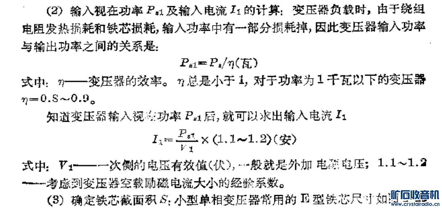

请教,小功率胆机用的100W左右电源变压器,效率能到80%吗?
发表于 2020-6-24 19:54:09 | 显示全部楼层
100W左右电源变压器实际效率在0.75~0.8左右,还有看铁损【硅钢片的好坏】以及铜损【是否为铜线、铜线粗细(是否合乎制作规范)】
下面是电工手册中对小型变压器效率的描述,这里概指1千伏安以下的变压器,变压器额定容量越小,效率越低
