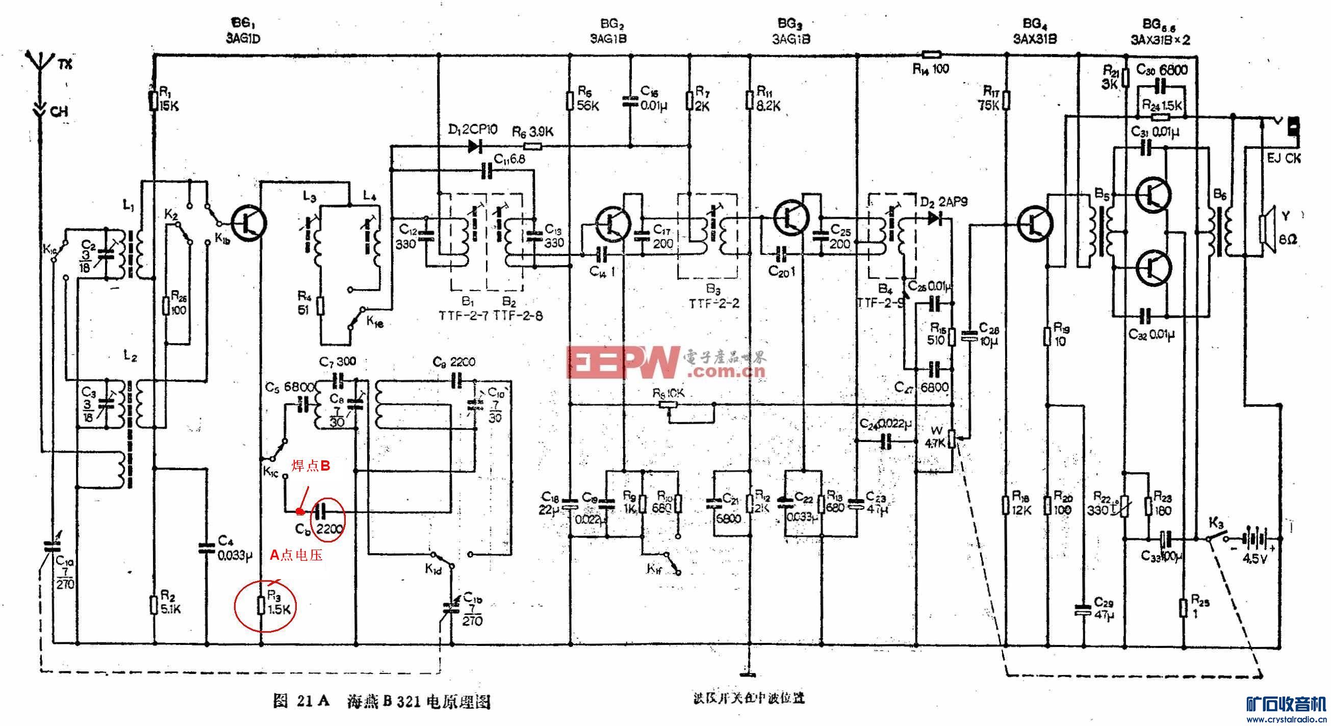

先上图:
今天打理B321,中波灵敏度偏低,没有试短波。简单调整了中周B3,灵敏度基本正常。转到短波,中-到高段,有几个台,音量明显不足。检测本振射极电压A点,发现在1.5K电阻上,中波时为1.1V左右,而短波时,电压从低端0.8V到高端0.9V变化,中间到低端就像没有起振一样安静,判断是C9 2200P出了问题。检查该电容是云母电容,用电烙铁加热B点。短波突然恢复正常,几个小时之后,再试,还是正常(本振电压基本正常,提高了,在0.9V-1.1V变化),这只电容会被换掉。但是,不知道温度让这只云母电容发生了什么样的变化。使机器恢复了正常。请哪位老师解释下,谢谢!

用汽油或无水酒精清理波段开关,有时能改善灵敏度,例如一中放发射极的波段开关触点,对短波灵敏度有影响。

是不是该电容受潮,烙铁一加热暂时把水汽驱走了

重焊一下,有可能焊点接触不良。受热后引脚又假接触焊点了。

估计不是这个电容的问题,可能是楼主的烙铁靠近电容后,电容容量增大了,反馈增加,使短波增益增加,换一个容量大一些的电容试试。

先用的同等电容代换,当时就正常了,然后把线接回去原先电容,发现也正常了,所以这是我猜想是温度作怪的理由。

不知道这云母电容内部是什么构造,也没准儿是内部受潮,高温赶走湿气,回头拆开看看?

之前应该是有人动过这机器,双联的一组被重新焊过。。。

还是换掉放心些!我也有个老云母电容270P,测试出的容量和标称值不同,有时又接近标称值,这个电容(270P)就不敢用在垫整电容位置。
