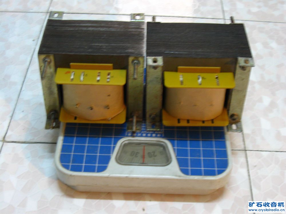

输出变压器怎样绕的
 楼主| 发表于 2011-5-14 21:46:53 | 显示全部楼层
当时没有留下照片,这是另外一对别的照片只做说明。用的是96x55的铁芯做的。

看的花眼了  不过绕变压器的家伙羡慕。

一只25斤,这输出牛够大。输出牛拼装框架做得好,那引线孔是铣出来的吧?这这绕线机第一次见到,牛啊。相见恨晚!

绕线机板扎,线圈骨架板札。

雕刻机铣的。
