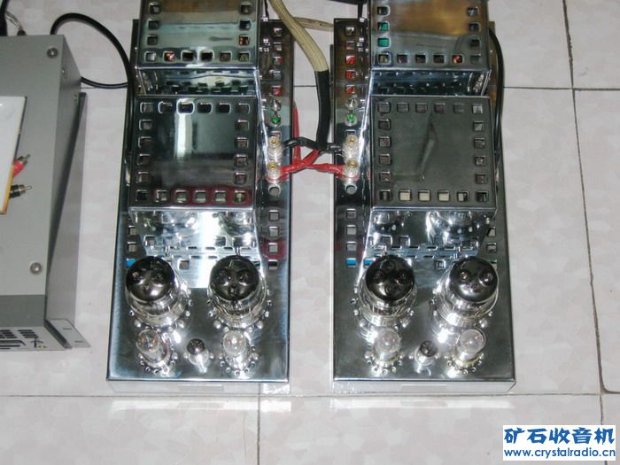

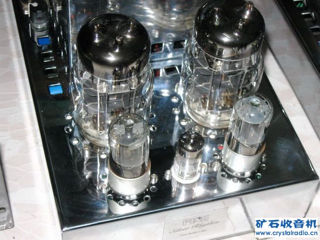

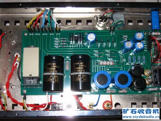

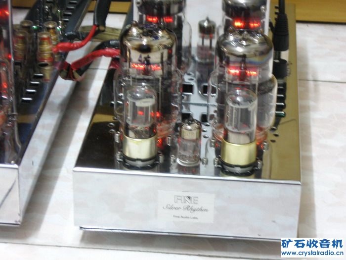

IMG_0035.jpg IMG_0036.jpg IMG_0040.jpg 09.jpg 10.jpg 11.jpg 12.jpg 今年初做的6C33推挽。

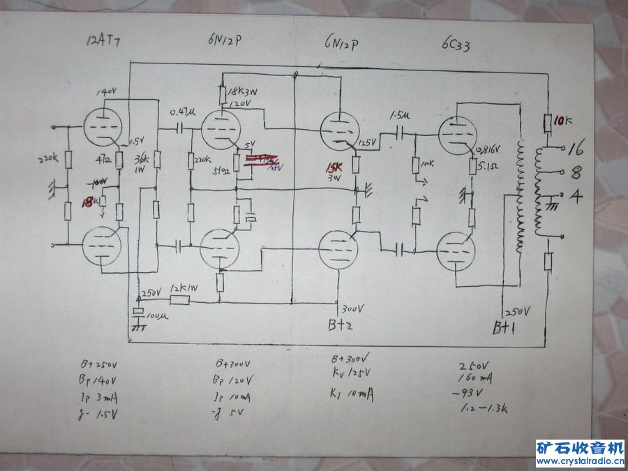

 楼主| 发表于 2011-5-14 08:29:20 | 显示全部楼层
发表于 2011-5-14 08:46:25 | 显示全部楼层
锃光瓦亮的、夜景一定很好看!!!
发表于 2011-5-14 08:48:40 | 显示全部楼层
甲类不好吗
发表于 2011-5-14 08:50:08 | 显示全部楼层
阵容豪华,是本坛难得一见的大手笔!赞一个!!!

 楼主| 发表于 2011-5-14 09:24:16 | 显示全部楼层
原帖由 鸿渐哥 于 2011-5-14 08:48 发表
甲类不好吗
N年前就做过甲类了,不好意思发。不能总是原地踏步吧。
发表于 2011-5-14 10:11:48 | 显示全部楼层
6C33,大机机~~~
发表于 2011-5-14 10:53:27 | 显示全部楼层
银光闪闪,锃光瓦亮,爱不释手,我我我我,口水一地。
发表于 2011-5-14 11:04:04 | 显示全部楼层
.漂亮的大蛋机,6c33蛋机。推挽的,效果怎样?
发表于 2011-5-14 15:02:10 | 显示全部楼层
不错,比我的整洁。
指标如何?

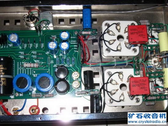

发表于 2011-5-14 16:23:18 | 显示全部楼层
灯丝连线是不是细点了,不对请板砖

 楼主| 发表于 2011-5-14 19:44:22 | 显示全部楼层
回以上各楼:
1.6C33的特性对推动P--P要求比较高,想做成甲乙1类推挽很难。
2.此机设计之初就考虑了这个问题,选用了可出高推动电压的6N12P。
  但制作中还是没有达到100W,只有70W。主要是推动力还是不够。
  当初考虑过6P6P三极接法但是增益又不够了。
3.灯丝线用的是0.75平方的特氟龙线,12.6V-3.3A的灯丝一只一组够了。
4.虽然只有70W但推力十足很好。说实话细腻感差一些可用前级找过来。
5.通过做此机感到6C33做单端容易成功,也比较好做。推挽难度大一些。
  屏压在180V--200V比较好电流控制在200ma---250ma。我的取大了。
  以前做的单端取的就是185V225ma很好有近15W的输出功率。
谢谢各楼的关注和鼓励。
