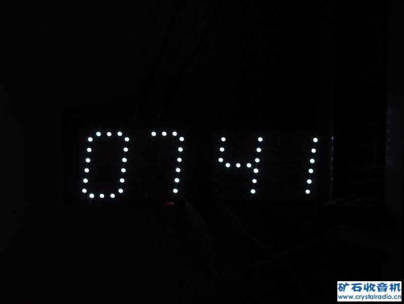

看看我做好的
LED电子万年历1901~2100年阴阳历自动转换,带节假日显示,节气显示等等

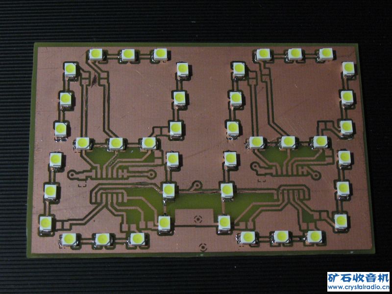

LED买来了,继续制作
1210贴片封装的白光LED, 焊接上板。

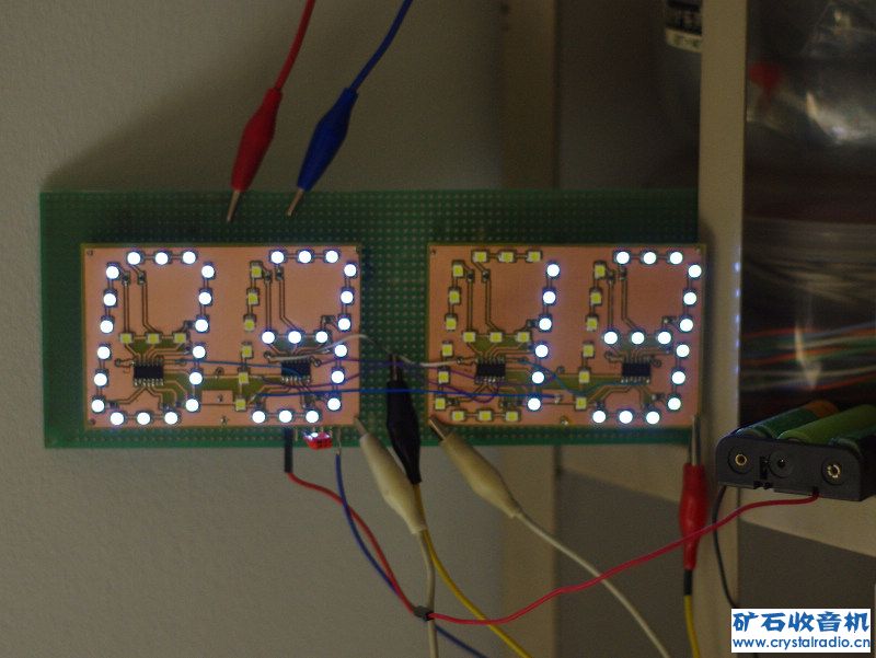

 楼主| 发表于 2011-5-19 00:03:11 | 显示全部楼层
焊上驱动的74HC164以后,试点亮一下。
比普通的数码管亮太多了。

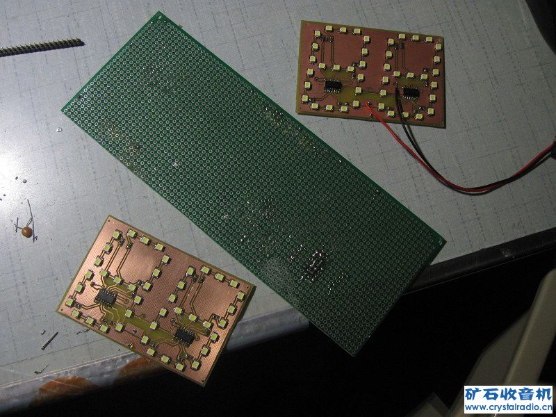

准备组装
用一块旧的洞洞板做底板。大小当然要比两块显示板还需大一些。
在显示板的四个角上钻孔(做板子的时候忽视了这一点,应该画上去的,这样位置就直接对准洞洞板了),用排针和排孔固定显示板和底板,这样很容易分开。

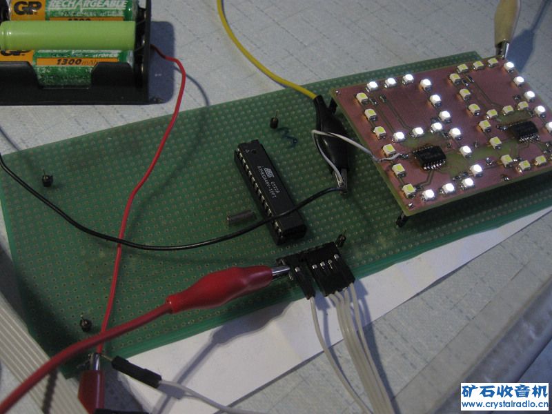

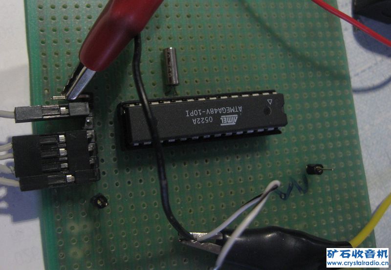

接下来在底板上焊上单片机,进行数字显示的调试。 为了看效果,连线就先飞线了,以后再改。
程序仅仅是隔大约1秒计数加1,模拟分、秒。仅仅为了跑起来看看效果,时钟晶振都没加呢。

32768Hz的晶振加上了,单片机用它构成异步实时钟,提供时间基准。跑程序还是用片内的RC振荡。
程序调试中:因为显示板分成了两块,调程序只要用其中一块即可。
使用ATmega48的Power Save模式后,三节电池供电,数字部分整个的工作电流是8μA,因此钟的电流消耗基本上是在LED上。

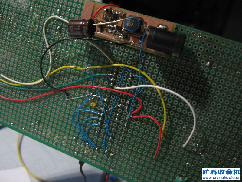

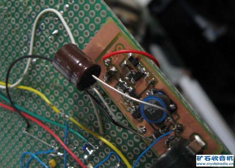

到此为止LED所需的电流是单独的可调电源供给。该测试一下升压电路了。 这是我以前做的TPS61040升压实验小板,先挪用一下。把反馈电阻改为100k和500k,将产生大约7.5V的输出。飞线连出来试试,能点亮。
用示波器看升压输出的纹波,还是蛮大的。
虽然这样对显示效果没有影响,为了下一步做电压控制,还是要想办法整得平滑点。
 楼主| 发表于 2011-5-21 22:02:05 | 显示全部楼层
可以先组装起来进行测试运行了。
因为现在电路还没有全部敲定,模块之间基本上飞线连接。以后还得拆的。
升压电路暂时用双面胶粘在底板背面。 补充上一只去耦电容。
正面的样子。LED电源加了一级LC滤波,看起来已经平滑了。

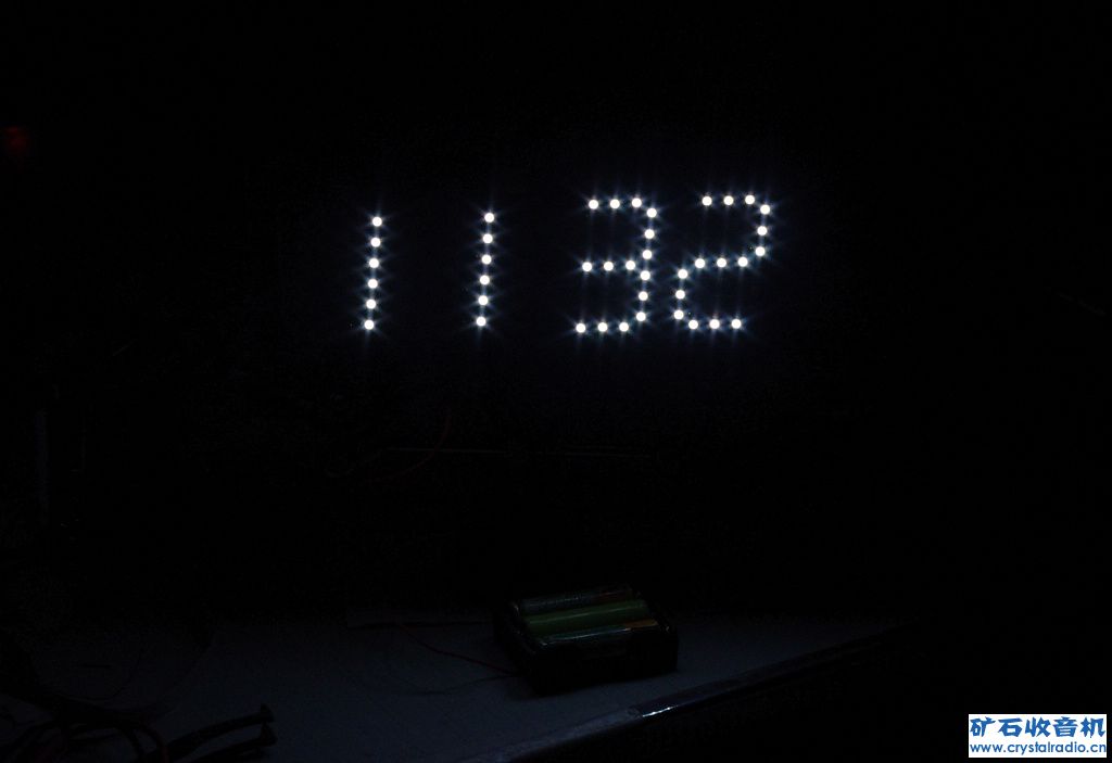

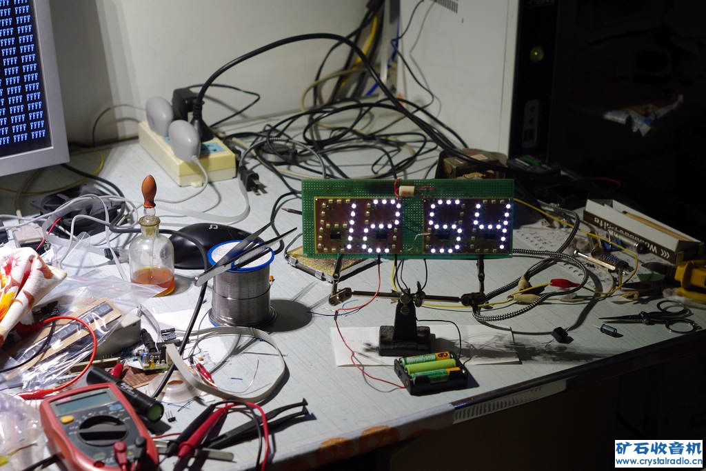

整机工作测试
上图吧。
晚上不开灯的话,这个作为钟就亮过头了,近处可以当夜灯照明。
此时三节电池供电,总的电流大约6~8mA. 显示笔画多的时候电流大点,少的时候小点。
