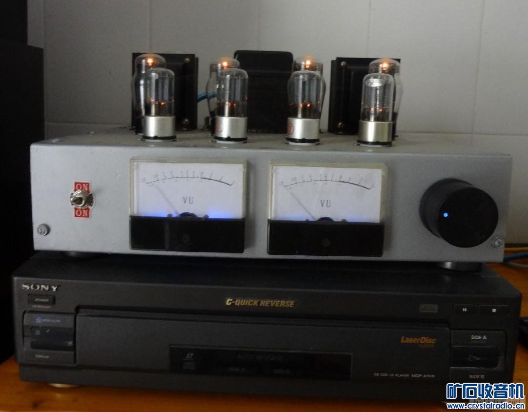

6P3P推挽胆机在大家的帮助下几经周折终于能用了。

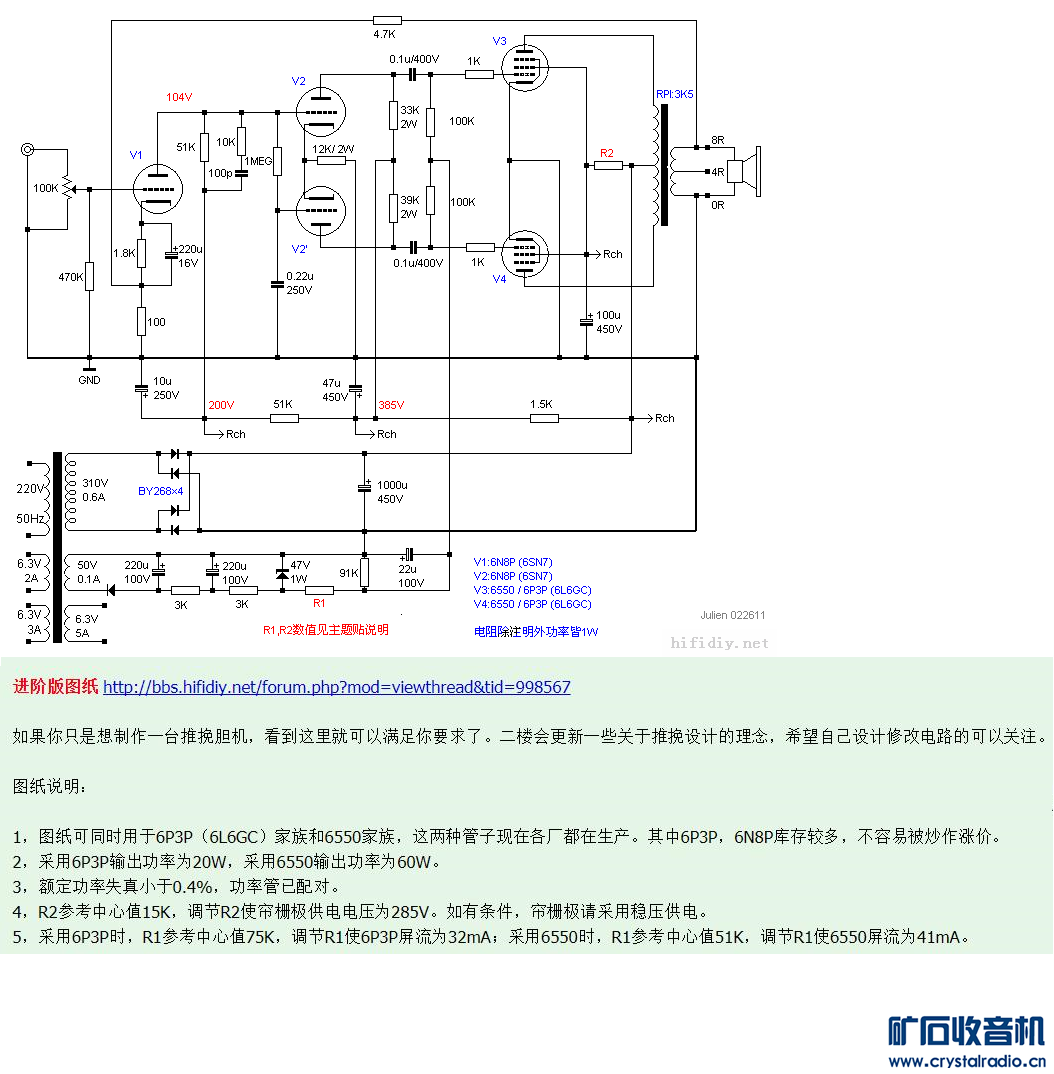

1:注意删负压电路需要注意可调电阻开路后给6P3带来的危险。
2:在每个6P3P的阴极上串接一个10欧姆2W的电 ...
1.负压缺失肯定会导致6P3P板流陡增然后烧坏,这个不知怎样预防?
2.这就接电阻调板流。
3.板压确实高了,但手头没有其他合适的电源变压器了,而且这个变压器原来就是用在4个6P3P并联推挽扩音机上的,理论上可以继续用于6P3P推挽电路。早年扩音机的板压都很高,如FU7并联推挽150W扩音机的电源变压器次级高达双750V,早期用的汞气整流管应该压降较大可以理解,但我也拆到过用晶体管整流的150W扩音机且高压绕组也是双750V。

1:论坛有一种负压调整的电路,定位器坏了也不会危及到6P3,你知道找找看,我没保存图纸。
3:6P3规格书上的屏压是250V,看看430V左右的屏压负载线就知道你的输出牛不匹配了。

确实不匹配,输出变压器的初级阻抗太低了,但没合适的输出变压器只能凑合玩玩。

我的6P3P在开始调试时电流没有调上,即时有一只6P3P管打火报废了!

12年做的,有一个输出变压器坏了,正准备换一对,记得是40多mA左右的,我一直串接有一只0.5欧的电阻在阴极的,接近甲类了。感觉轻载了电源电压偏高了。

四个管子是分别调负压的,是负56V通过电位器调节的,负压没有测量只测阴极的0.5欧电阻计算电流。

原来是想做J版的(适合初学者制作的6P3P(6L6)6550推挽电路),只是电流没有调上去轻载时电源电压会过高的,调好了还是安全的。

http://bbs.hifidiy.net/forum.php?mod=viewthread&tid=971298
电位器一旦挂了,管子就接近截止。

相当不错,非常感谢。

目前用的是4个同一台扩音机上拆的同年月二手管,四个管子共用负压,但始终有一个管子板流较大,在-45V的情况下仍有50mA,其他管子40mA左右。
