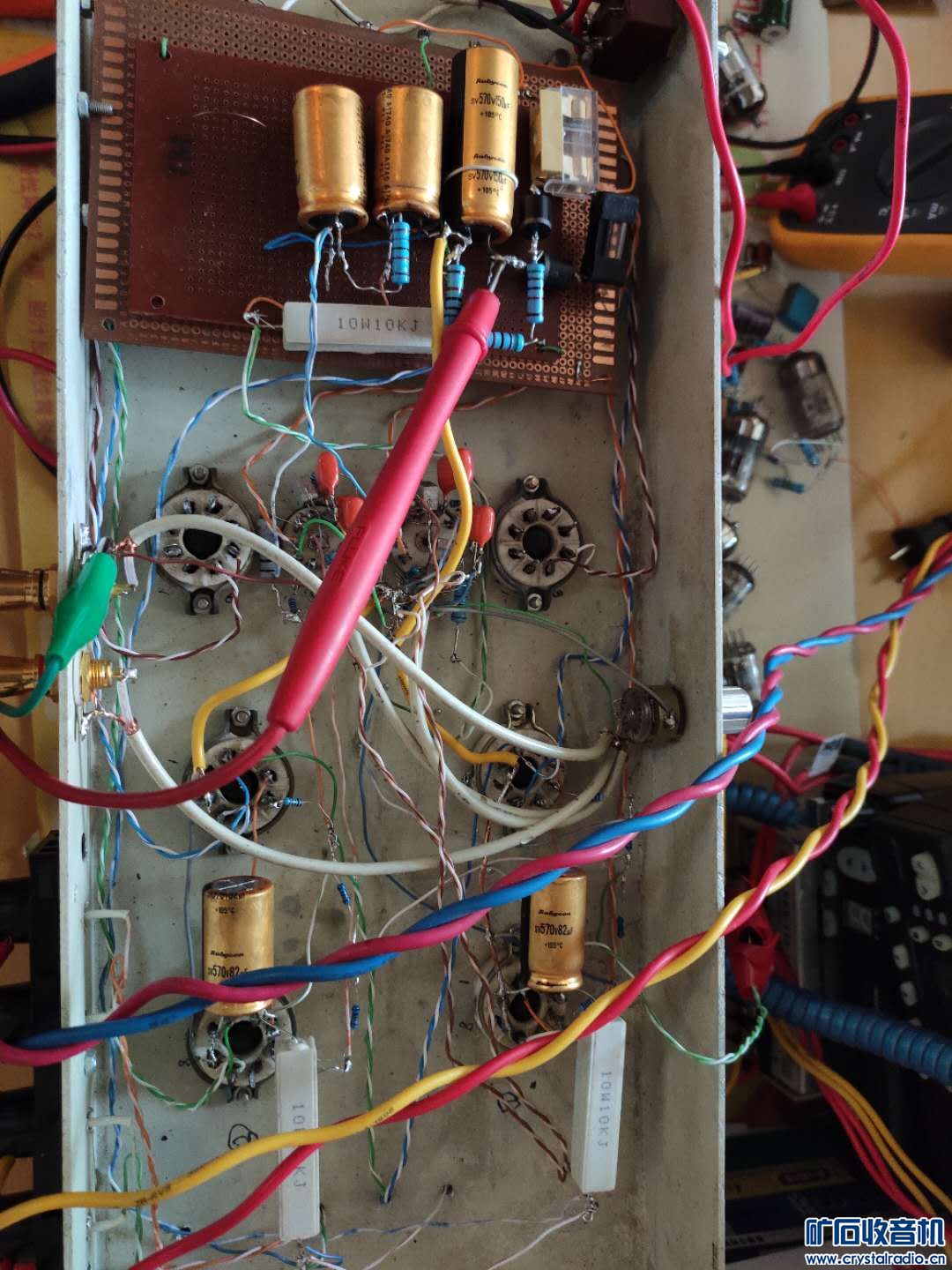

用的是老关K6电路,负栅压用双24V小变压器两个绕组串联后半波整流电容滤波后电阻分压获得。
整机还没细调,半夜听音质满意,耳朵贴在喇叭上能听见细微交流声和高频吱吱声。连续使用2个小时工作正常,推动早年先锋三分频喇叭箱听不出明显瑕疵。
图片上工作点是别人的,我的工作点比他略高,因为市电偏高至235V。
之前6N3 SRPP然后6N8P倒相,反复调试几经周折都不满意,首先是6N3灯丝接地后SRPP电路击穿阴极和灯丝问题无解,换用6N11仍慢性击穿所以放弃原电路改为6F2复合管作为第一级放大和倒相,这样就导致6N8P闲置了,目前只接通灯丝作为装饰品,免得两个空位难看。另外之前的6P3P红屏问题也解决了,目前负栅压35V,通过调整该电压可以妥善控制屏流,而之前反复加大阴极电阻都不凑效,而且阴极电阻耗散功率过大。
4
 楼主| 发表于 2020-6-20 11:08:05 | 显示全部楼层
电路搭建一如既往的乱,待后续工作稳定了再整理。
请教:
这个电路形式不便测量板流,想在每个6P3P板极串联10欧姆电阻妥否?板流调到多少合适?
谢谢。

发表于 2020-6-20 12:15:10 | 显示全部楼层
为什么用负栅压还要加阴极电阻呢??固偏的话不是可以去掉阴极电阻嘛?
发表于 2020-6-20 12:17:59 | 显示全部楼层
 楼主| 发表于 2020-6-20 12:42:40 | 显示全部楼层
没加阴极电阻,我是问屏极是否可以串入一个小电阻便于调试屏流。

发表于 2020-6-20 16:13:25 | 显示全部楼层
可改善峰尖上冲。
