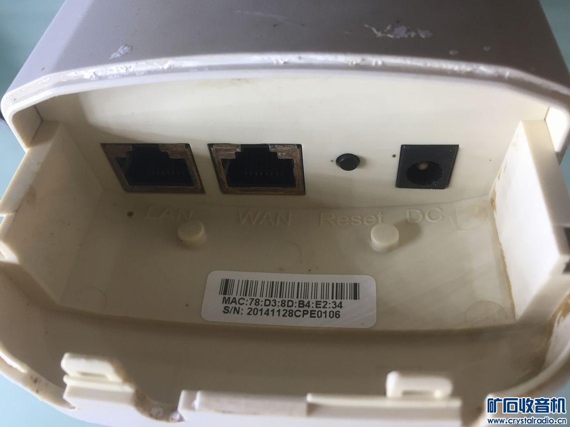

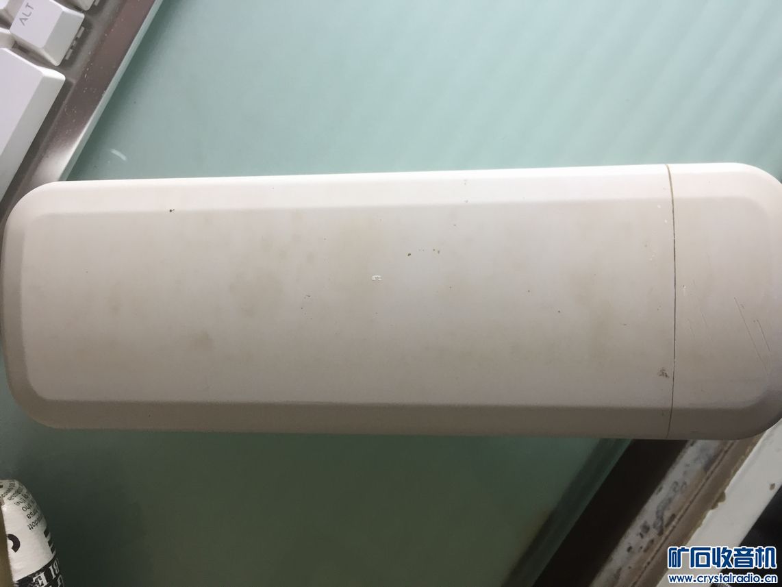

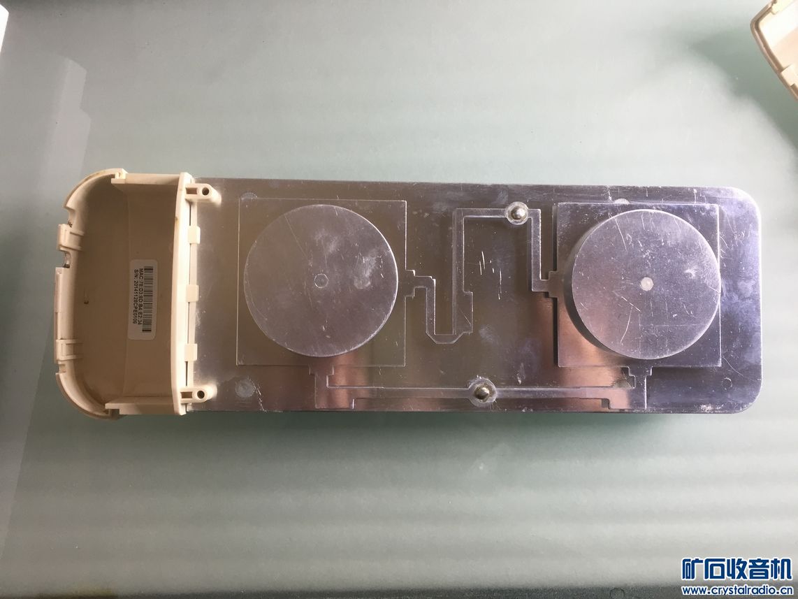

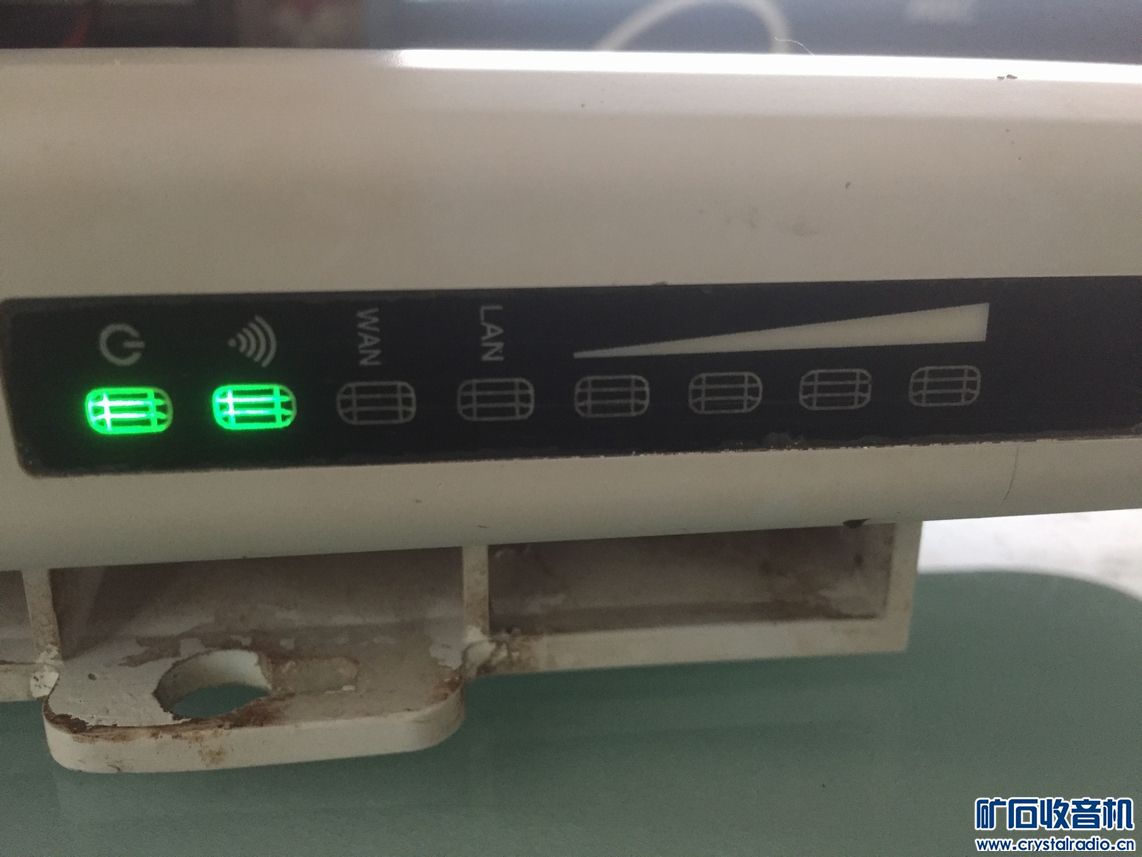

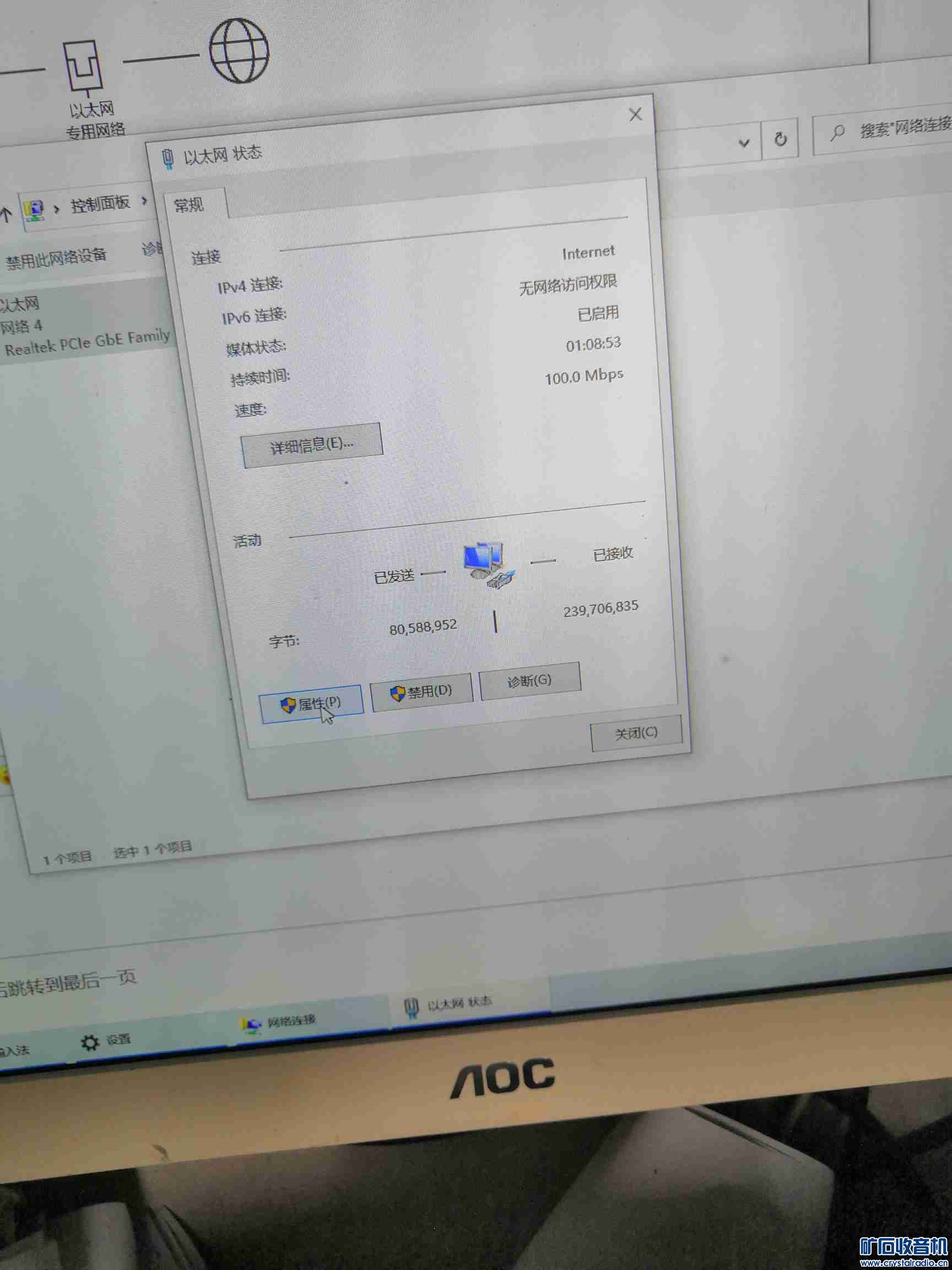

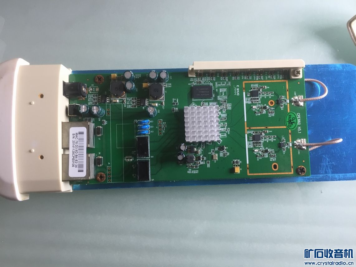

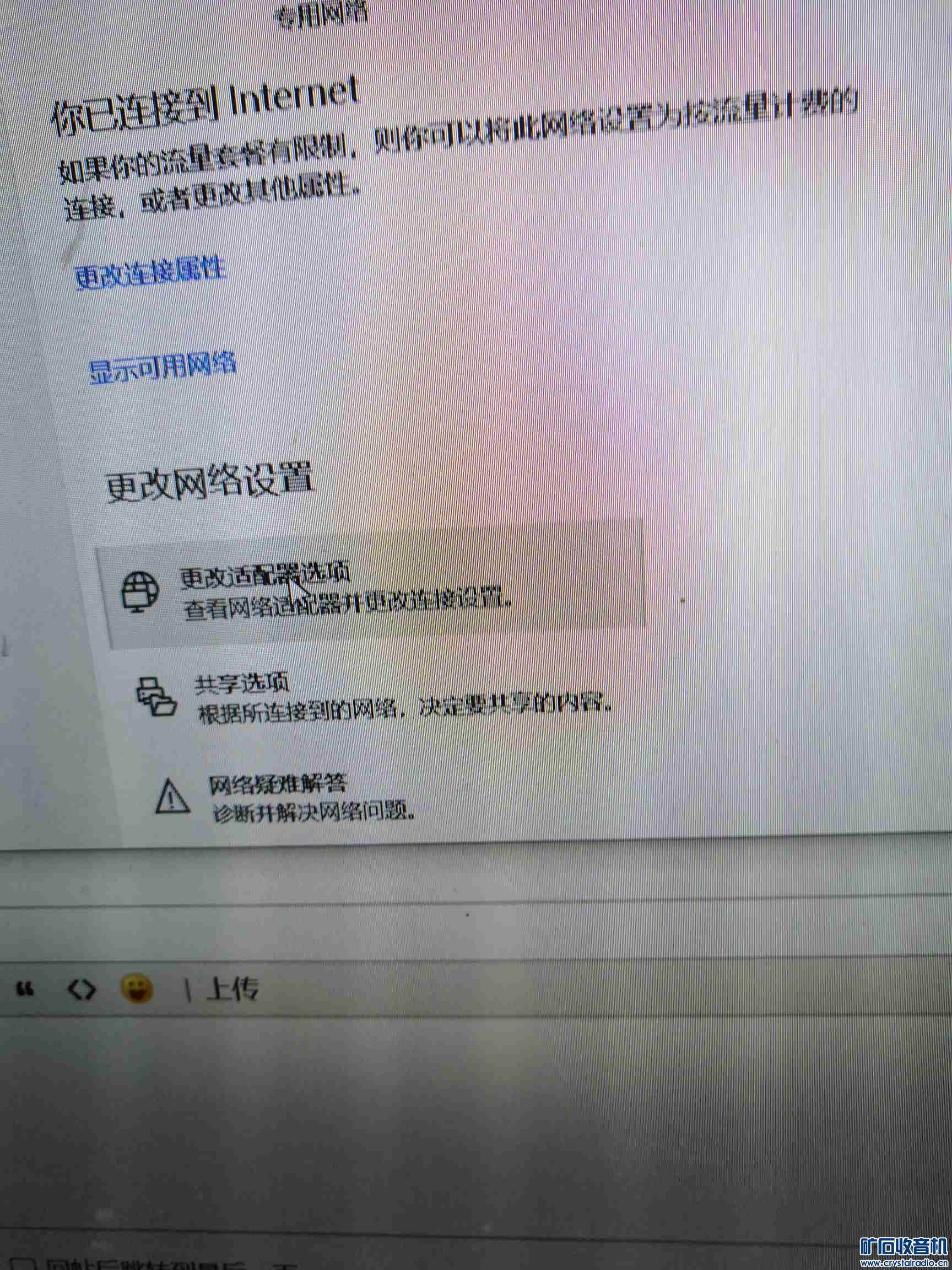

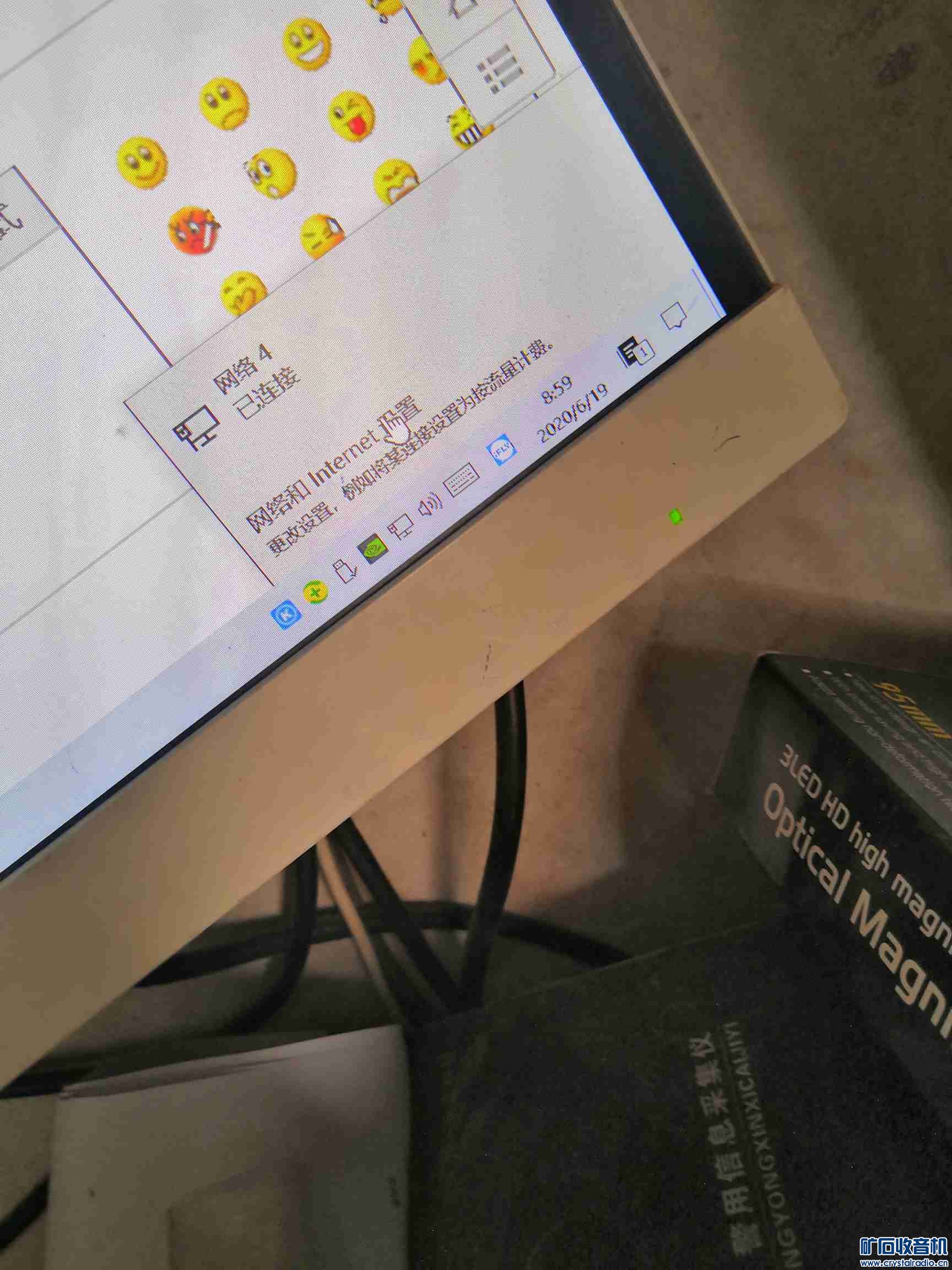

有认识这个东酉没?看像是个路由器,通电灯亮,怎么也联不上电脑,有会弄这个东酉的没,请教了。也不知发到这里对不对,如不对请版主移贴。看图

不是粘纸上显示是AP吗?见图三。近段时间也在玩AP。各家都大不相同

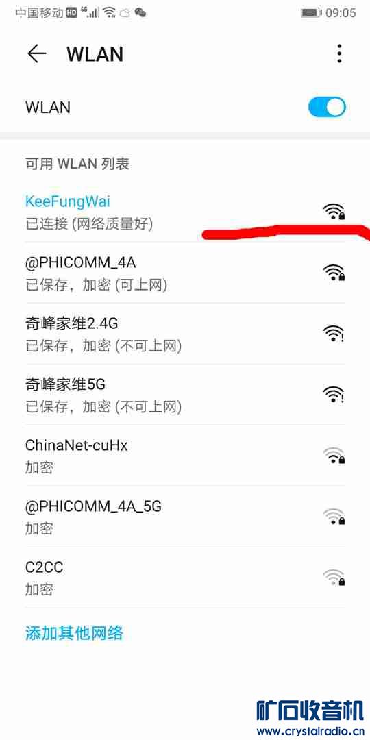

发表于 2020-6-19 09:19:51 | 显示全部楼层

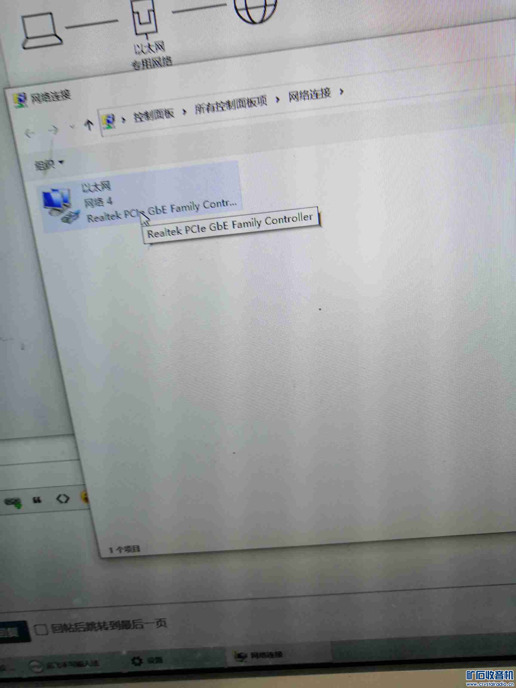

先把电脑网络调到跟你AP同一段地址。交换机接在一起。先不要联网。在网叶上键入AP的网址就可以设置了。AP有二种。瘦的要专用控制器才能用。不好玩。要胖才好玩。一般胖的设置好接网络就有FiWi了。后三图是昨晚刚设置好的(先是瘦的)
发表于 2020-6-19 09:20:12 | 显示全部楼层
先用网线连电脑,进IP看看,用户名和密码都在贴纸上。

 楼主| 发表于 2020-6-19 09:34:44 | 显示全部楼层

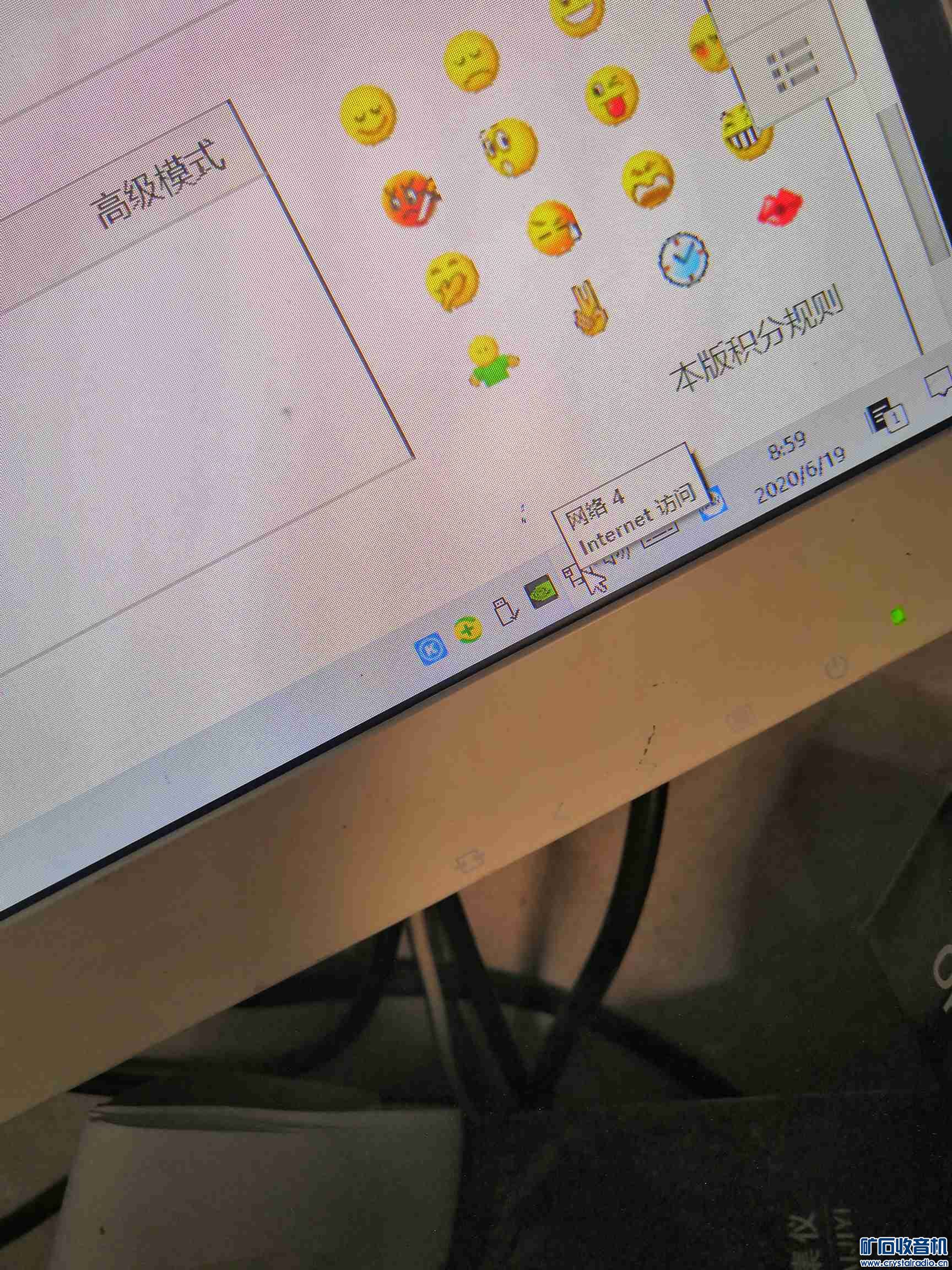

联电脑后,进IP无法打开网页。

发表于 2020-6-19 09:57:42 | 显示全部楼层
lcbbk 发表于 2020-6-19 09:46
瘦,胖是怎么分的?这个我实在是不懂。
胖的用手机搜下有FiWi名。我也玩了快半年才知道点皮毛。但有的要去设置内有转胖功能。我上面图中的那个中兴的就是内部设置转胖的。也是百度搜的设置方法。多用电脑百度功能
发表于 2020-6-19 10:04:16 | 显示全部楼层
瘦,胖是怎么分的?这个我实在是不懂。
胖 AP 就是俗称的无线路由器,内置 Wifi 认证、SSID 广播、路由、DHCP 等功能,有的还有防火墙啥的。
瘦 AP 就是正经的无线接入点,需要上级路由器,路由器还得支持 Wifi 认证等功能。
胖 AP 适合家用或小型公共场所。
瘦 AP 适合大型公共场所,类似于蜂窝通信,你从一个瘦 AP 区域走到另一个瘦 AP 区域,可以自动转换,胖 AP 则不可以。
你这个有 WAN 和 LAN 接口,倾向认为是胖 AP,你不能连接(注意要从 LAN 口连接)可能是 IP 给重新设置了,Reset 一下。
