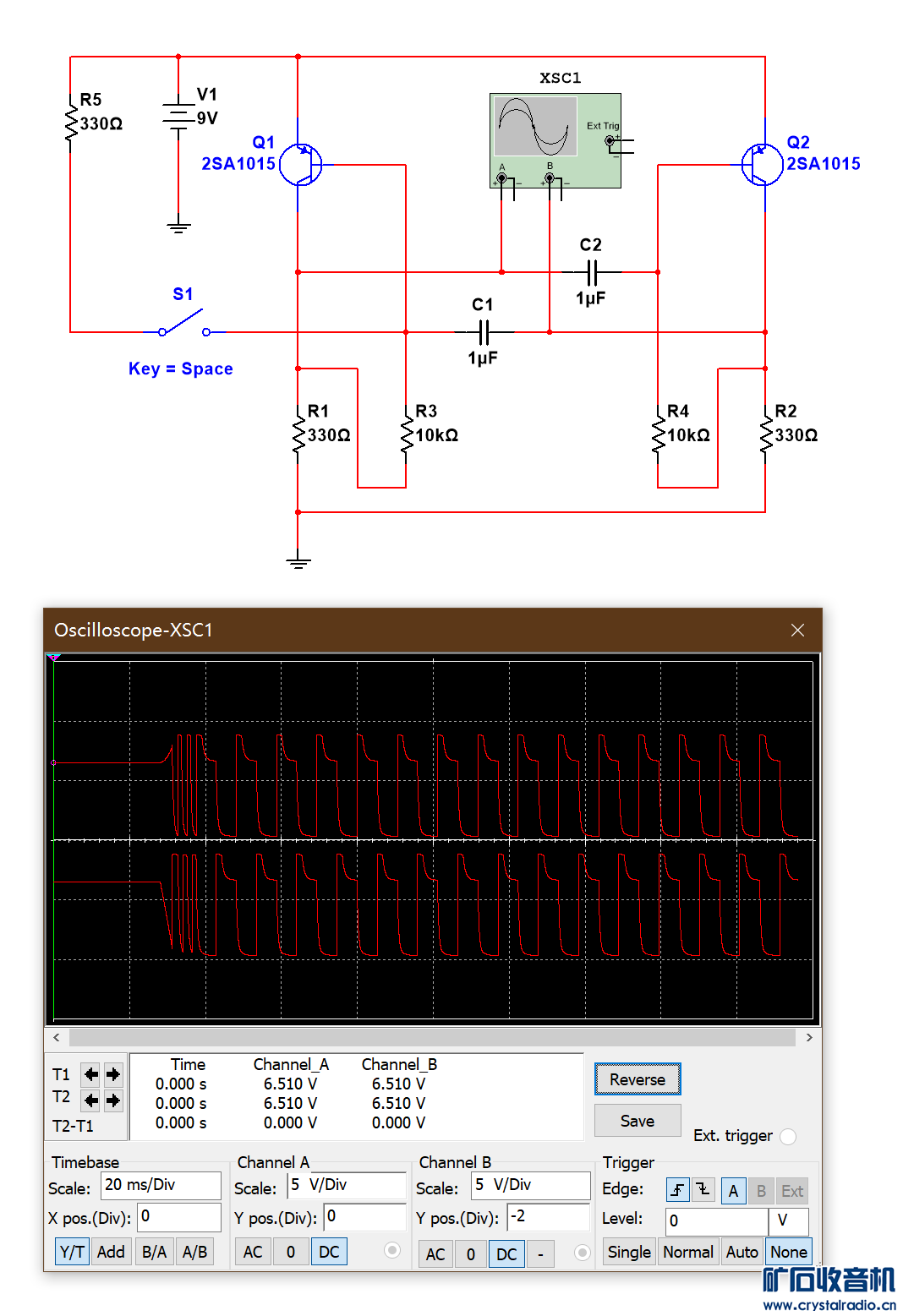

据说这三个图都是一样的,图二变换到图三好理解。那么图一怎么看都不知道如何变换到图二或者图三。还有一点就是,这些图的供电在哪里呢?

发表于 2020-6-19 12:26:01 | 显示全部楼层
夏国特 发表于 2020-6-19 10:20
...电阻接地应该是将原来的正反向充电改成了充放电了。
电阻(RF)接地还是不接地,充放电路径都一样
首先用晶体管代替非门,这是电路 1
这是电路 2、3
可见,图一中,C1 的充电路径是 Q1(PN)-->C1-->R2,放电路径是 Q2(PNP)--> C1-->R3+R1
图二的 C1 充电路径是 Q1(PN)-->C1-->R2,放电路径是 Q2(PNP)--> C1-->R3
哦对的,比起图二,图一的放电路径多了一个 R1,也就是非门的下壁开关,啰嗦一点
但大体上,电容充放电路径没有变化,环路放电电阻略大一点,所以周期略有差异。
