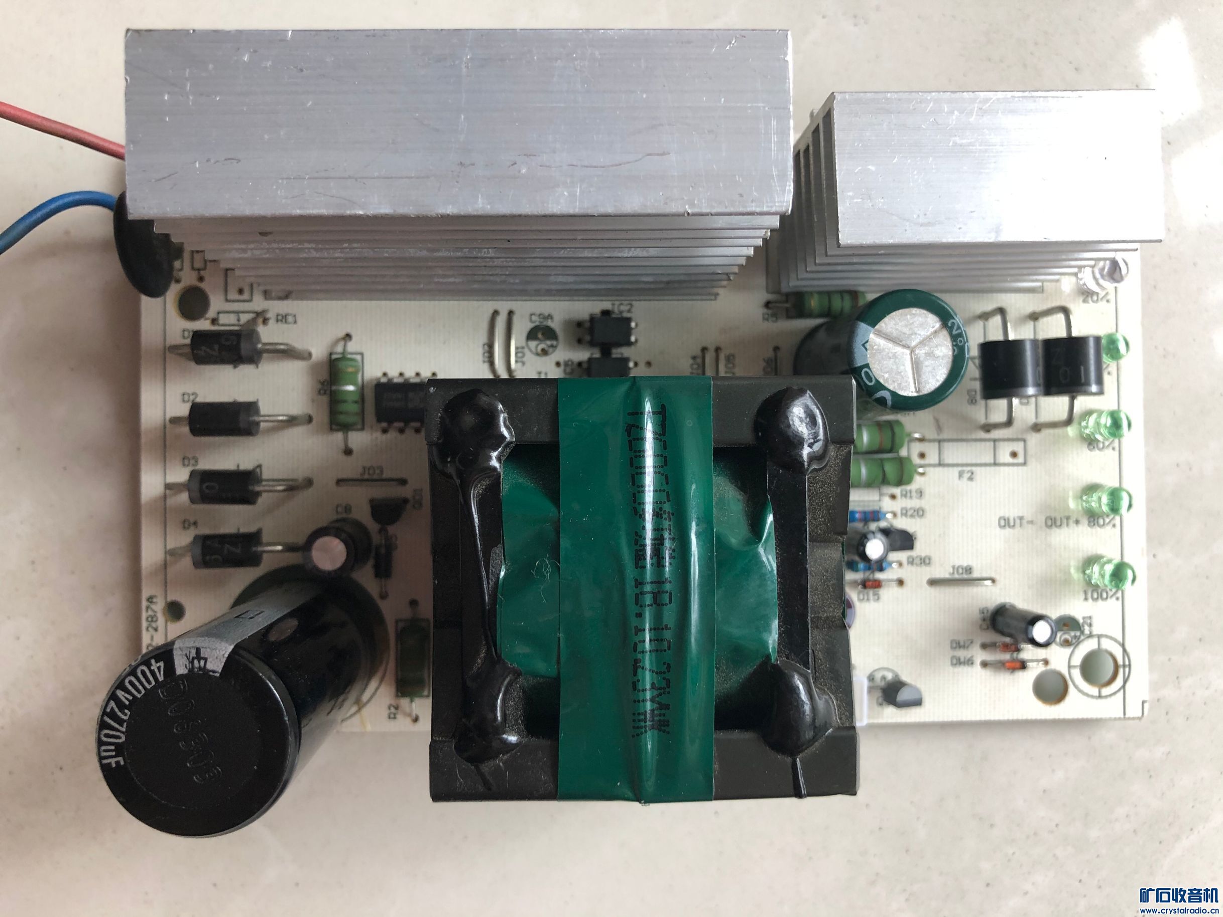

找了好久网上没找到 自己画的电瓶车60V45A充电器图纸。想改12v的充电器
发表于 2020-6-13 13:46:23 | 显示全部楼层 |阅读模式
我找了一个60v45安的充电器想改成12v的充电器。(外壳没有了,和另外一个标60v45安最大电压74v电流4.5安390瓦的充电器,做个变压器略大一点。不确定功率)。我想改到14.5V截止30A电流充电(AGM电瓶)。不知道这个变压器功率够用不。我现在知道变压器次级圈数要降低五分之一,整流二极管要换大电流的,负极的取样电阻换成康铜丝。其他在哪里取样降低电压 还有过流保护充满转灯就不确定了。请高手们指点一下。图纸画了2天 ,不确定百分百准确。
发表于 2020-6-13 16:46:03 | 显示全部楼层
RV1 / RV2 也应该按同比例降下来,只需改 RV1就行了。
发表于 2020-6-13 16:48:06 | 显示全部楼层
还有 R17也要改小,按比例降,电流不变即可。

这个一般是不是3段充电。先恒流快充满。 快充满时电流下降差不多到转灯电流变浮充。
现在要设置的是:
1最高充满电压14.5v要调节哪个件
2充满转灯后电压13.8v要调节哪里
3充满电的转灯电流要调节哪个件
4过流保护要怎么调节
发表于 2020-6-13 20:39:32 | 显示全部楼层
3862的供电端的线圈也要调整的。或者另外附加一个电压作为3862的供电。然后再对变压器的次级线圈减少到其1/5(或拆下后5并线绕),再调节R49或R18即可了吧。其他一般不用动。

改取样,加绕IC供电辅助绕组匝数提高电压,如果可能输出绕组拆后,对半打折双股并绕或打三折三股并绕,同时输出整流二极管更换电流值至少加倍

改取样,加绕IC供电辅助绕组匝数提高电压,如果可能输出绕组拆后,对半打折双股并绕或打三折三股并绕,同时 ...
我是准备吧输出绕组降低   这样输出12v的时候  ic供电是没有改变的。现在是落实到实际我却不知道具体改那个元器件  如转灯电压   电流

如果原来有5安就不错了。电压降低到五分之一    线加粗5倍。电流就乘以5 就是25安
整流管、输出电容、检流电阻、反馈控制部分也要改。

我是准备吧输出绕组降低   这样输出12v的时候  ic供电是没有改变的。现在是落实到实际我却不知道具体改 ...
只是输出绕组按电压比降低后。理论上辅助供电电压不变,开关电源占空比基本不变,不会过高也不会过低,除非原来厂家设计不合理。只拆不并绕电流能力基本不变,整流二极管视具体情况是否够用增加电流余量。电压调整取样只需要降低取样上电阻R17或降低下电阻R18(保证输出电压12V时分压点电压近似于Tl431的2.5V)本人计算R18 3901/3.9K不变上电阻R17 1003/100K改换为15K即可输出电压12.1左右。
注意:高压市电一侧无需更改,但按你思路此更改还要要考虑输出比较IC的供电电压是不是合适(是不是经过电阻降压的)除非取消所有充电检测和变电压充电控制及充电变灯控制相关功能!其余如果负载纹波允许电容没必要换,耐压高安全性高,只是整流二极管建议提高电流容限,因为按原实际市电一侧未更改,尤其是电流限流保护值不变,提供功率不变输出电压降低保护电流增加近5倍,要考虑试机工作电流值大小及二极管的电流容量,同时也要考虑输出绕组是否并绕,绕组自身电流容限是否允许。
