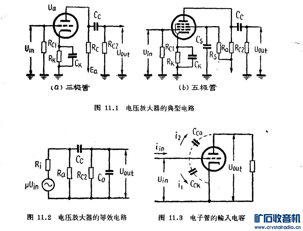

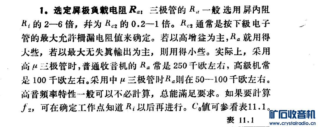

星云的彼端 发表于 2021-9-20 17:20
我是一个初学者,输出阻抗是第一步一个重要参数,电子管电路基础上说,输出阻抗是指电压放大管的内阻与屏 ...
这种阐述不够全面,因为电压放大电路输出阻抗不能单单用电阻的阻值去衡量,电路的阻抗包含电阻的阻值,电容的容抗,电感的感抗,其阻抗不是系代数和,而是矢量关系。下面是电压放大电路与对应的等效电路。 俞1.JPG
下面是电压放大实际应用中屏极负载电阻的取值方法可供参考,一般对于单端取值可以更小些。

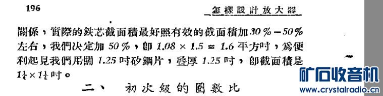

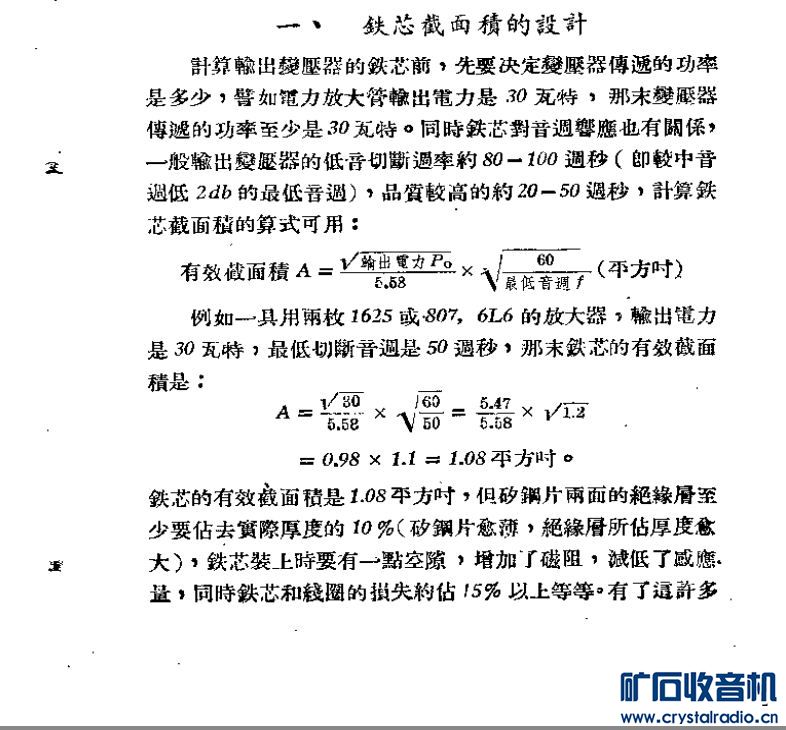

刚看了一些资料,说是挽推选择输出功率5倍的电牛铁芯,单端选择输出功率8-10倍的铁芯,这样取值有道理吗 ...

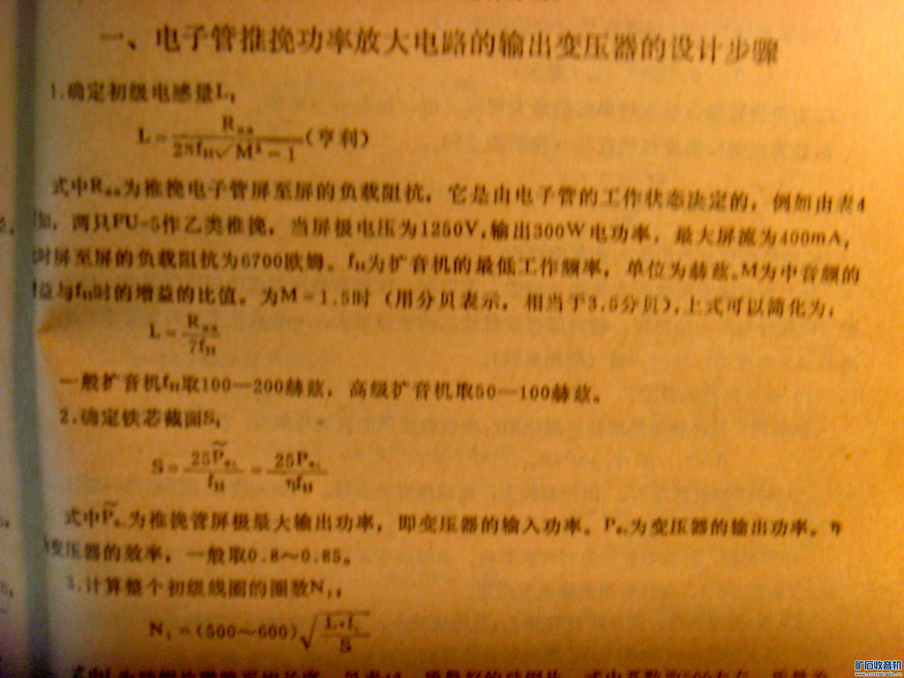

这种说法没试过,不知可否。下面是单端铁芯的选取方法,还是被大多数人所用,除非有用输出变压器接受软件的。
推挽输出变压器

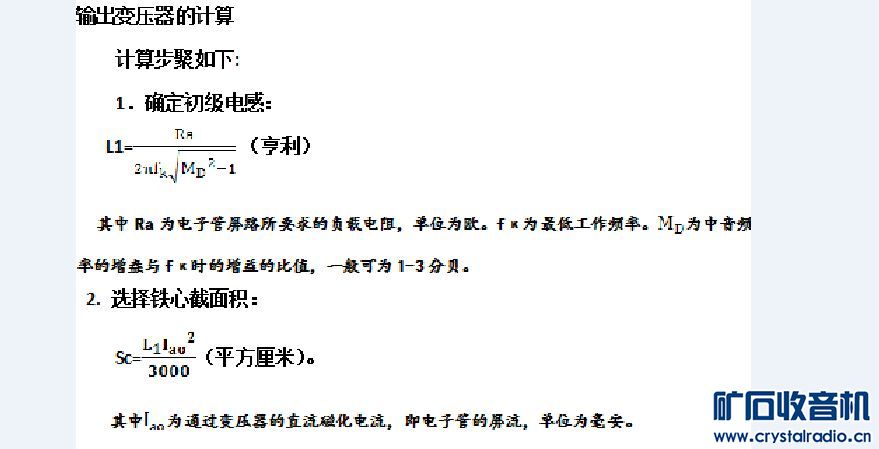

星云的彼端 发表于 2021-9-20 17:30
计算电感量,有的资料说挽推和单端的方法相同,有的计算公式不一样,有的考虑失真系数,有的不考虑失真系 ...
上面已经在单端铁芯的选择里顺带电感量的公式。这里再给出推挽电感量的公式。两者公式是相同的,区别见文字说明。至于失真系数问题是放大器的指标与输出变压器的计算无关,只是会影响电感量计算的已知项。
