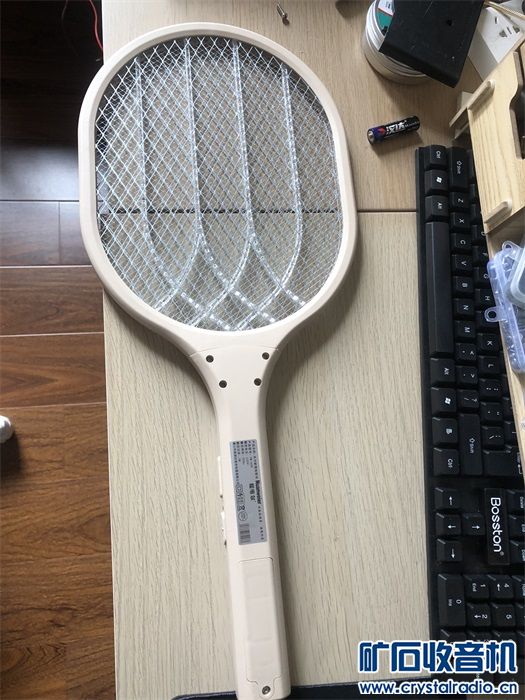

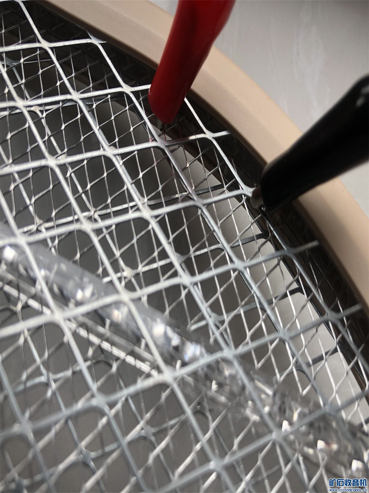

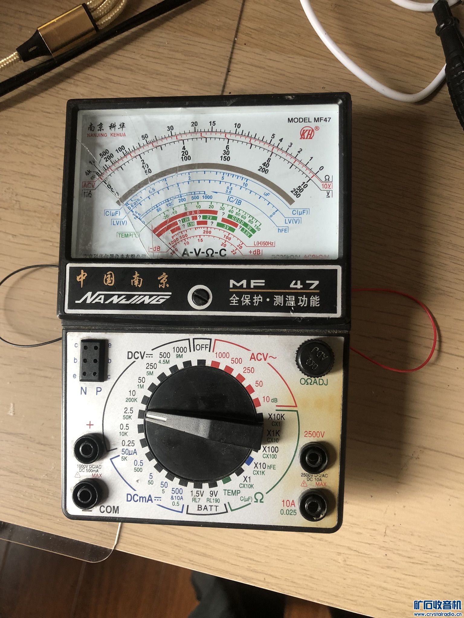

发表于 2024-3-26 11:42:28 | 显示全部楼层
再教给一个土办法,找一个电蚊拍,
引出电网的两个电极,我这个外网是负极,内网是正极,
连到表头的正负引线上(表头与表的电路板断开),正对正,负对负,
打开电蚊拍电源,点触高压电击按钮,同时观察表头指针的摆动情况,若指针猛然摆动,则表头断线已修复,若指针不动,可多试几次,直到指针猛烈摆动为止即可修复,至少我的这个MF47表头成功修复了。
电蚊拍有高压,注意安全。测了一下2000v左右。
祝你和我一样运气好。
