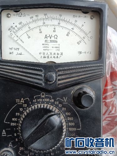

发表于 2023-4-22 14:45:34 来自手机 | 显示全部楼层
楼主还有上四电器维修部的联系方式吗,我有个老14型号的指针表也是表头的问题,自己修不了,要是有往告知谢谢
发表于 2023-4-22 14:49:39 来自手机 | 显示全部楼层
这个就是我的老表,扔了吧又可惜,自己修不了,
