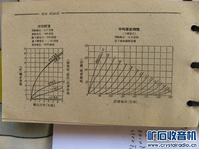

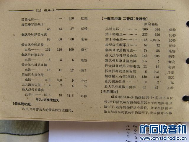

好的,现在在上班,等回家测测看看,主要是不会看那个电子管的曲线图,你会看不?

这些图怎么看?什么位置效果好?
