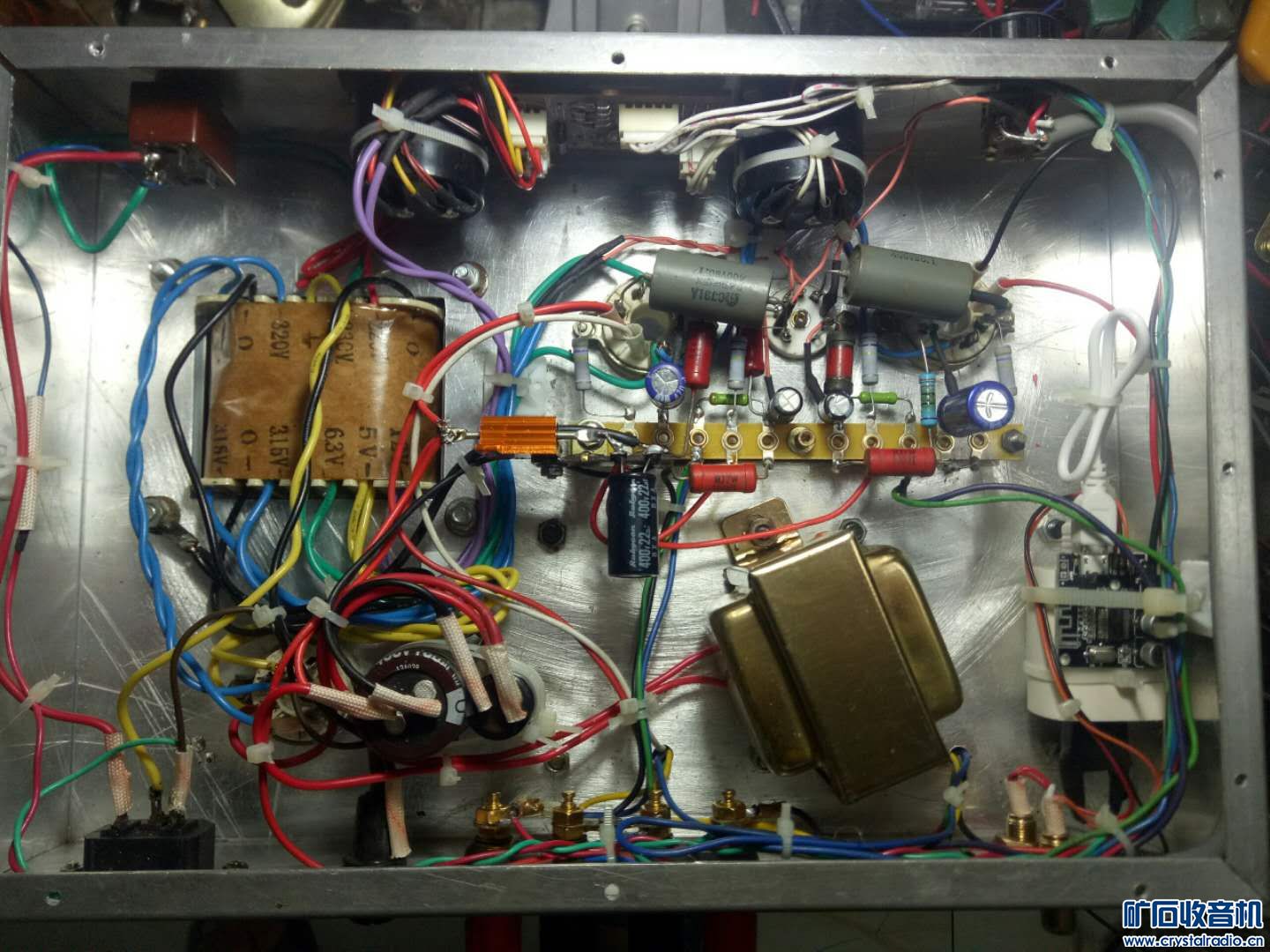

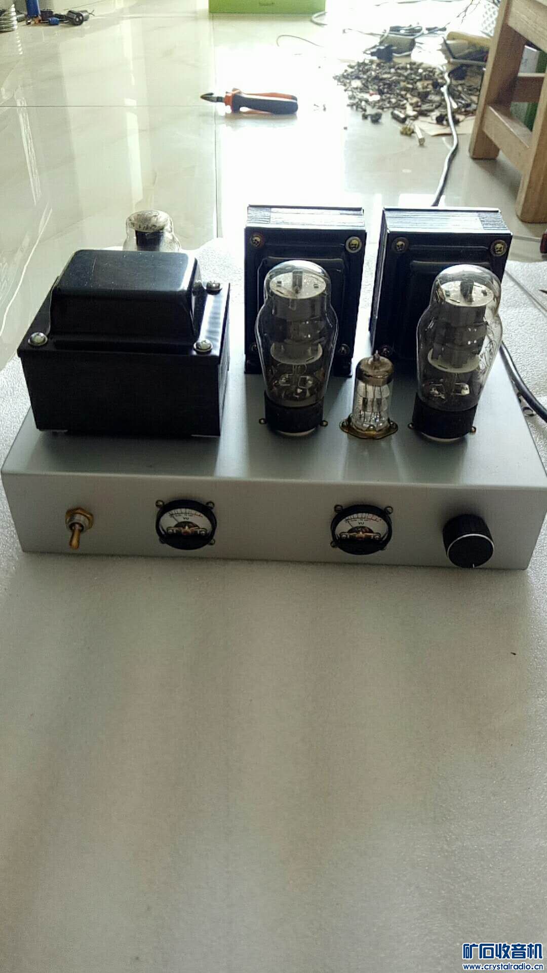

发表于 2020-6-8 00:58:52 来自手机 | 显示全部楼层 |阅读模式
我的一个声道6p3p,8脚的2瓦330欧电阻工作1分钟就烧坏,另一个6p3p的电阻不会烧坏,只是稍微变颜色,什么原因啊?这个电阻用几瓦的?看了论坛有人说是自激了,什么是自激?怎么解决?
发表于 2020-6-8 04:30:24 | 显示全部楼层
2W的功率太小了吧。选个5W的水泥电阻,价廉,体小,还有富裕量。

发表于 2020-6-8 10:42:01 | 显示全部楼层
330欧电阻在20V的电压下耗电约1.2W.质量好的2瓦电阻勉强能用,但比较热。要用3瓦以上的。

发表于 2020-6-8 20:31:37 | 显示全部楼层
一个声道不到一分钟烧坏,另一个声道没有烧坏。那理性的思维是首先考虑 烧坏电阻的这个声道有问题,管子电流大。

发表于 2020-6-9 10:20:22 | 显示全部楼层
我的6P3P古董管阴极电阻300欧时,一路电压达33伏,另一路20伏,音质不好,推测管子有问题,都换上新管,电压都变为19伏,声音也好了。

 楼主| 发表于 2020-8-11 09:26:52 | 显示全部楼层
sj20052 发表于 2020-6-9 10:20
我的6P3P古董管阴极电阻300欧时,一路电压达33伏,另一路20伏,音质不好,推测管子有问题,都换上新管,电 ...
有可能是管子有问题,测试静态电压,管子需要插上,整个电路处于工作状态再测量吗
