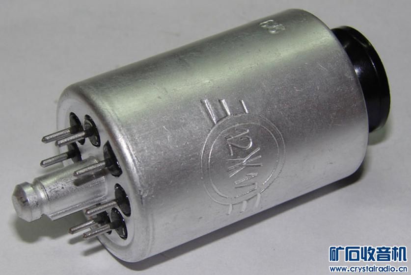

收藏了几个二战生产的德国电子管
 楼主| 发表于 2020-6-8 13:41:10 | 显示全部楼层
海河 发表于 2020-6-7 20:15
这个可厉害了!
谢谢版主加分,在此一并感谢各位朋友的关注。平时喜欢收集一些老电子管,一直疑惑二战期间是否因为敌对双方的关系,德国和英美在管脚插座上都互相不同,二战结束后,基本都是以GT8脚座和花生7、9脚座统一标准了。基本上连4、5、6、7大平板座也淘汰了。
发表于 2020-6-8 13:46:42 | 显示全部楼层
这个厉害,居然还有卐字Logo!

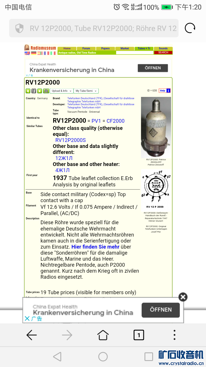

于海旺 发表于 2020-6-7 11:00
RV12P2000是早期缩短电极减小电子度越时间的改进型产品,主要用于高频振荡电路,振荡频率可以达到甚高 ...
谢谢于版主指教,当年在德国装甲车上确实是用此类管子,为防止装甲车运行中电子管脱落,管座带外壳和锁定。德国战败后这种防脱落管子的型式遭淘汰,各国改进为自锁式电子管。至于我说是12J1S的前辈,是看了有关介绍,包括比较权威的网站上。但可能不定正确。

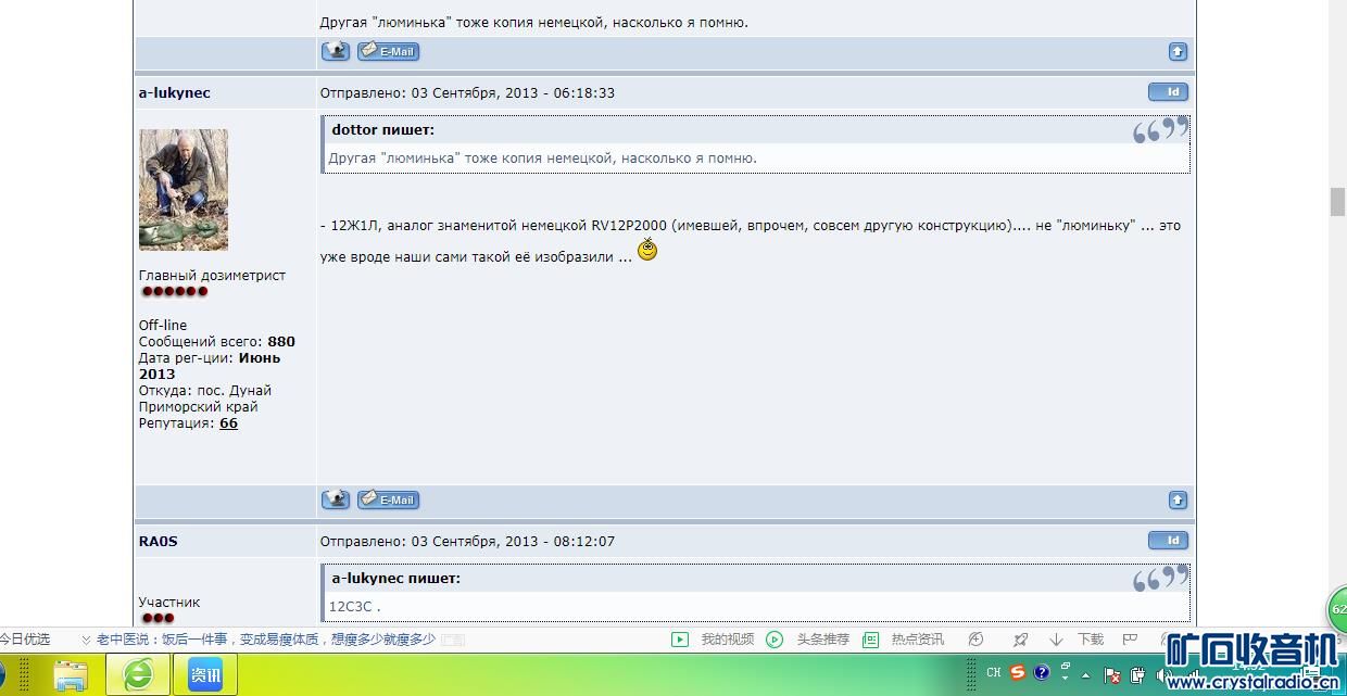

河西老道 发表于 2020-6-8 13:39
这不是真正的12J1S电子管,我拆过坦克的通信设备,里面是北京产的12J1,铝制的外壳是玻璃管,这个管子是 ...
当年我国的军事装备都仿制前苏联的,坦克上的通讯设备肯定是全盘仿照。俄罗斯的无线电爱好者也是如此说的。给个截图参考(俄文我不懂)。 360截图20200608143233713.jpg

发表于 2020-6-10 18:39:49 | 显示全部楼层
brownrj 发表于 2020-6-8 14:40
当年我国的军事装备都仿制前苏联的,坦克上的通讯设备肯定是全盘仿照。俄罗斯的无线电爱好者也是如此说的 ...
对比一下就明显了。
