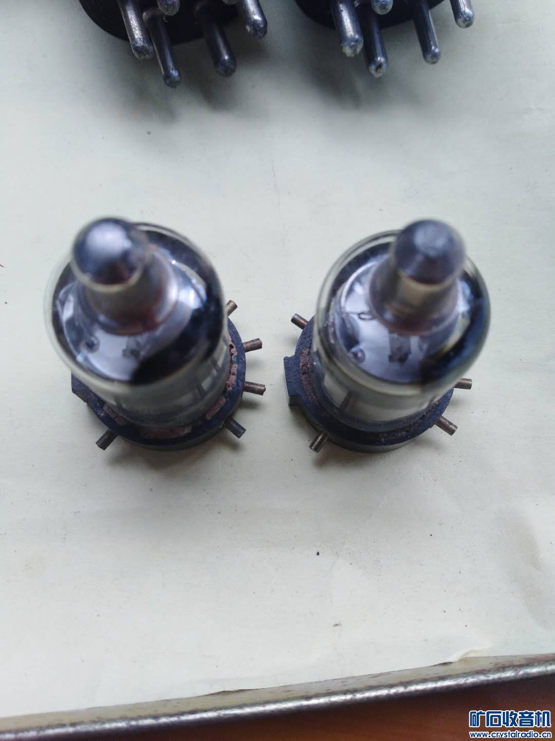

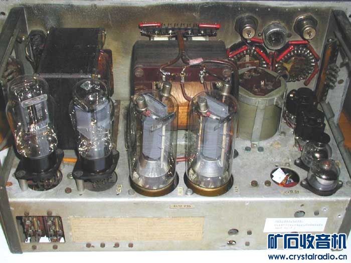

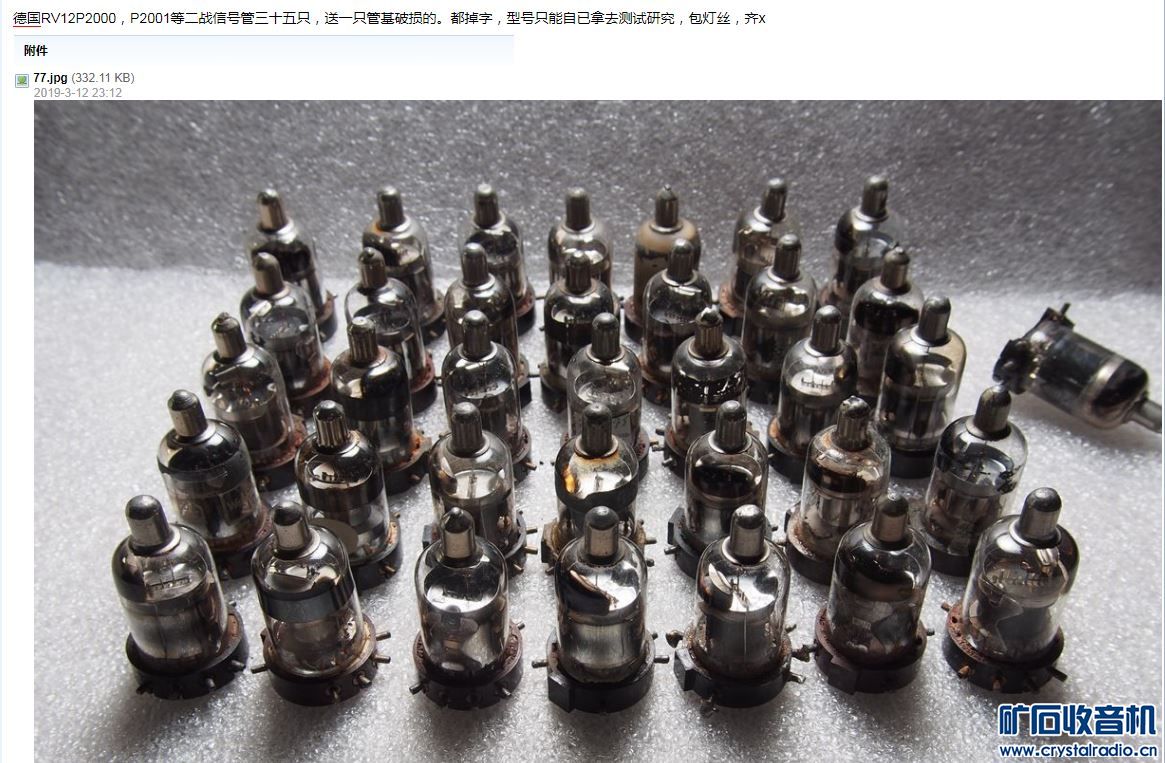

德国VALVO公司的产品,型号RV12P2000,灯丝12.6V徬热式五极管,防震结构,主要用于坦克通讯电台的高频放大、振荡等。

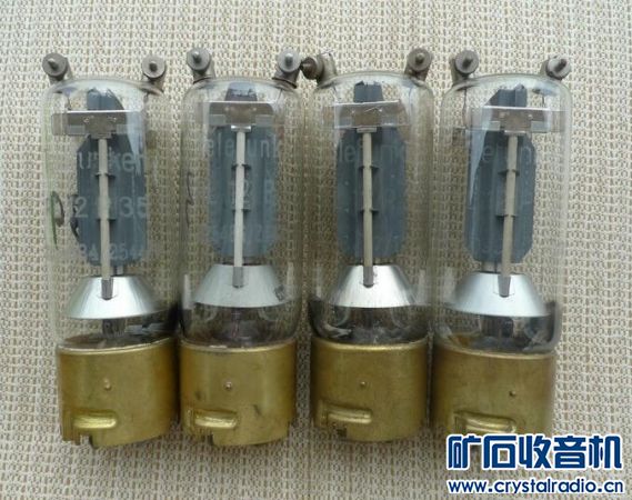

二战结束后,又设计用于低频放大。据说我国产的12SJ1、2均是该管的改进版,看来它是太爷爷辈了。随着怀旧情节,国内外有一些复古技术派,用该管推另一个大功率输出管RL12P35,单端输出功率达10W以上,比美300B。图片传不上了,不知何原故。

12SJ1是铝壳的玻璃管,和这个德国的管子完全不一样,

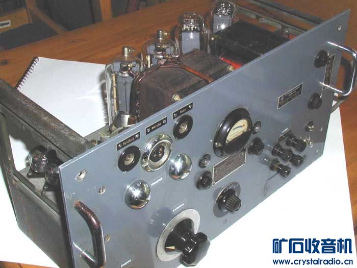

就是一台普通的扩音机。虽然用的是军用管,就历史条件而言可以说综合性能是无法与后来的6L6;807等扩音机相比的。
    RV12P2000是早期缩短电极减小电子度越时间的改进型产品,主要用于高频振荡电路,振荡频率可以达到甚高频,这是当时电真空技术较难得的。就二战期间它主要使用在雷达上面,后来就被“橡实管”所取代。
至于机械抗震移动等性能“自锁式”管才是其强项,特别是金属壳的4J1S,12J1S,4P1S等大都用于装甲车通讯,对高频率不做重点要求。因此两者属绝对不同的产品类型。

印象中这种侧边管脚防震管座结构德国的居多,其他国家产品不知有没有类似的

哦,我把型号打错了,应该是12J1S。不好意思了,据说前苏联将该型号的电子管改进为自锁式12*1S,也就是国产的12J1S。
发表于 2020-6-8 13:39:26 | 显示全部楼层
brownrj 发表于 2020-6-8 13:30
哦,我把型号打错了,应该是12J1S。不好意思了,据说前苏联将该型号的电子管改进为自锁式12*1S,也就是国 ...
这不是真正的12J1S电子管,我拆过坦克的通信设备,里面是北京产的12J1,铝制的外壳是玻璃管,这个管子是嵌入式的电子管,有防震的外卡。
