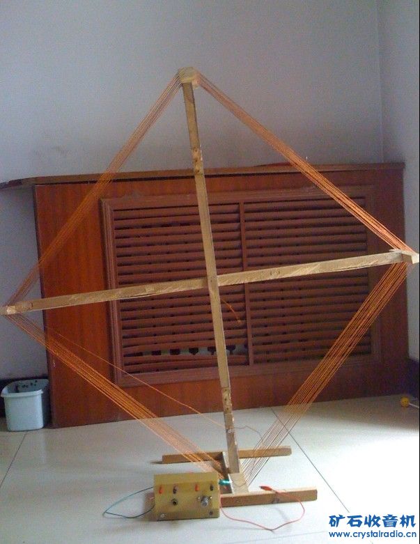

大环天线收两个台

介绍下数据。
 楼主| 发表于 2011-5-12 15:11:27 | 显示全部楼层
5根漆包线绞合  不知道型号    天线边长75CM     14圈   收邯郸台和河北台

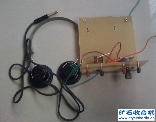

用什么检波管、耳机?有无阻抗变压器?
细打磨能多收台,我现在的大环矿机在北京晚上能比较稳定的收到河南台。
发表于 2011-5-12 17:08:34 | 显示全部楼层
回复 7# qg2007 的帖子
您窗户朝南方向吗?
发表于 2011-5-12 17:09:48 | 显示全部楼层
是朝南的!
发表于 2011-5-12 17:17:11 | 显示全部楼层
回复 9# qg2007 的帖子
约600公里,不易啊。

 楼主| 发表于 2011-5-12 19:10:42 | 显示全部楼层
2AP9二极管,永光1500耳机。没用阻抗变压器,我家窗户朝南
发表于 2011-5-12 19:26:53 | 显示全部楼层
原帖由 loveylj 于 2011-5-12 19:10 发表
这个基本是匹配的,就是耳机的灵敏度偏低。可以找老电话中的SC2-300舌簧耳机,如果还用二极管检波,可以用1N34A等检波管,但是与SC2-300匹配,需要725多抽头变压器。
还可以直接上目前效率最高的3DQ场管矿机,做大环矿机也行。大环可以用0.04×660的里兹线绕制,效果最好。
发表于 2011-5-12 19:28:00 | 显示全部楼层
要用班尼电路,才能更好的收弱台。
