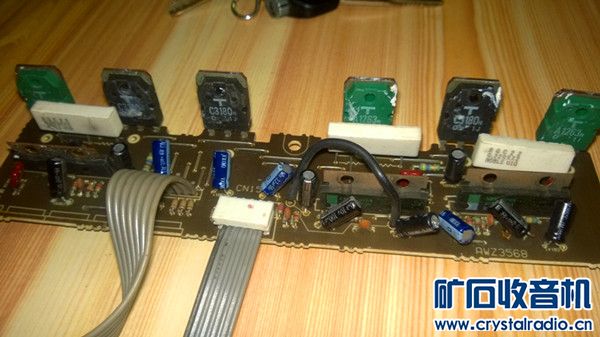

发表于 2020-8-7 10:45:17 | 显示全部楼层
lgcts 发表于 2020-8-7 09:59
对于发烧友来说最大整机几十瓦蚊子哼哼的HiFi不可取吧,两台百瓦功放跟一台高端数字功放你说体积如何?难 ...
可能理念不同,我始终认为以实用和维护维修及DIY等方面考虑,那方案更合适。我也打算那样做,主功放用健伍KM-922(三肯大管,标称150WX2)。多声道用UPC1270推东芝管,这样旧机旧板皆能用上,换机也方便
发表于 2020-8-7 10:51:55 | 显示全部楼层
新买应选择高端数字机吧?但作为发烧友,功放机,功放板应不少吧?自己D功放再买台好的解码也是一种不错的选择。

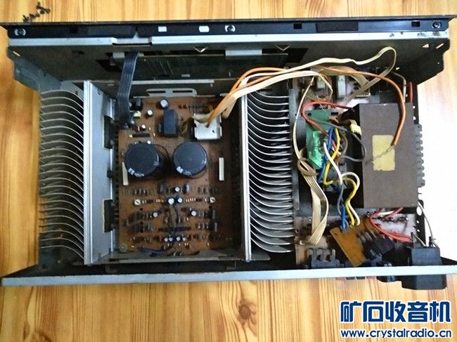

发表于 2020-8-8 05:09:41 | 显示全部楼层
yuan34470 发表于 2020-8-7 10:45
可能理念不同,我始终认为以实用和维护维修及DIY等方面考虑,那方案更合适。我也打算那样做,主功放用健 ...
请教您图二照片中推动IC是什么型号?

发表于 2020-8-8 08:34:30 | 显示全部楼层
shiuyipyuen 发表于 2020-8-8 05:09
请教您图二照片中推动IC是什么型号?
推动IC为UPC1270
发表于 2020-8-8 08:39:42 | 显示全部楼层
谢谢
发表于 2020-8-8 09:12:00 | 显示全部楼层
