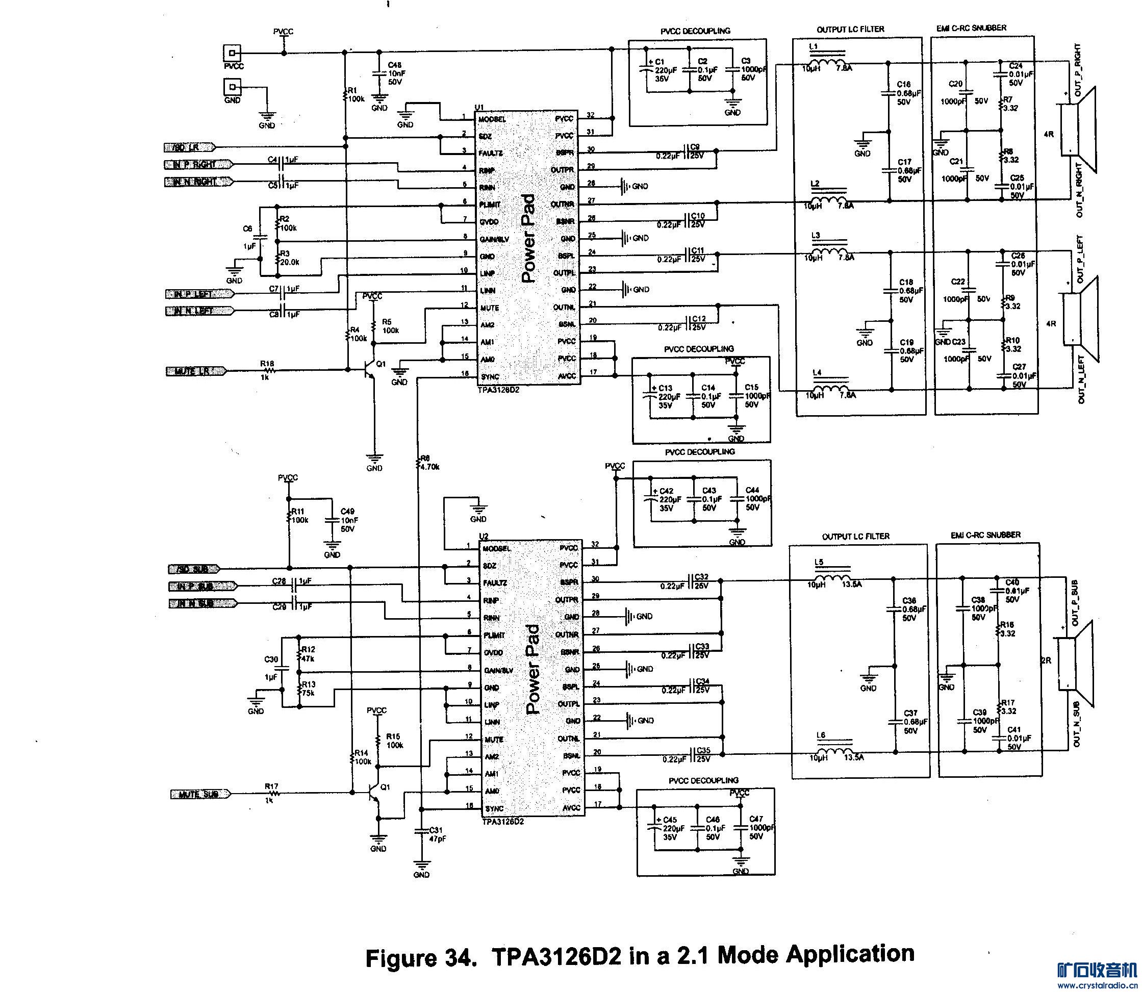

发表于 2020-8-7 09:38:48 | 显示全部楼层
Tanzhi 发表于 2020-8-6 07:34
哪位老师有数字功放的整机电路图?可否发出来学习下,谢谢!
数字功放用什么音源的?
https://www.ti.com/lit/ds/symlin ... www.google.com%252F
这厂家资料功放图有齐零件数值.这IC是50W以下声音最好/失真最小的
