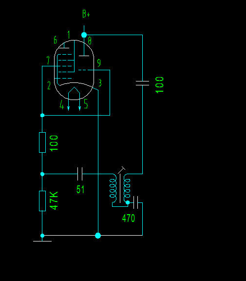

疑惑:美多66A,6U1的第7脚跳火的原因

按照道理这个垫整电容对高端的影响比较小,对低端影响大,相当于470P串联460P,约为230P,对应频率为1/( ...
拉线电容不会变多小的换垫整试试吧
 楼主| 发表于 2020-6-4 22:19:34 | 显示全部楼层
kimida 发表于 2020-6-4 21:40
拉线电容不会变多小的换垫整试试吧
剪开470P的一只脚,测量值为471P,损耗0.00%,好的
断开双联的引线,测量拉线电容两端,读数为240P,减掉去第8脚的100P,应该在140P左右,难道这个拉线电容坏了?
补充内容 (2020-6-5 08:16):
测试了一下电路中的几个电容,100P测量值118P,51P测量值78P、460可变电容45P
 楼主| 发表于 2020-6-5 08:13:05 | 显示全部楼层
剪下拉线电容,细线已经拆掉一半左右,测量数值45P,看来是它坏了。
此时测量震荡频率为1830KC,还是有问题,剪开460可变,全旋出测量值35P,反推线圈电感是215uH,比133uH大很多,和低端反推出入非常大,问题出在哪里啊?
 楼主| 发表于 2020-6-5 22:30:46 | 显示全部楼层
此时测量震荡频率为1830KC,还是有 ...
继续测试:
觉得拉线电容测量不太准确,所以拿了新的100P电容测量,发现确实是晶体管测试仪测得不准确,大概偏大10-15P,于是拿出电容表测量,最终读数如下:
7/35垫高电容:20P
460双变最小值:27P
去掉7/35电容,振荡频率最大1863KC
断开双变,振荡评率最大2113KC,此时振荡外接电容是断开的,说明线圈本身的分布电容比较大了,以至于自己就构成了LC振荡电路
