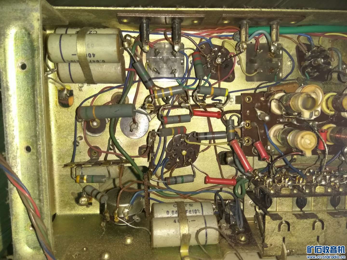

疑惑:美多66A,6U1的第7脚跳火的原因,开始以为管座原因,拆下6U1之后,测量各个管脚之间电阻,绝缘好的,不带6U1通电,管脚也正常不打火,更换新的6U1,还是7脚打火,很奇怪,故来求助。
补充,记得以前有台66B,也是这个6U1管座跳火,有烧焦的气味,所以怀疑是不是其他原因引起的啊?

美多66A电路,6U1第7脚是第3 栅其本身只有高频振荡信号,6脚是七极部分的屏极直流高压叠加高频信号,8是三极部分的屏极,直流高压叠加振荡信号,在这几个管脚套上绝缘管试试:

发表于 2020-6-4 15:07:52 | 显示全部楼层
管座打过火以后深处会残存积碳,特别是该收音机采用老式胶木板管座(见下图),再怎么清洗也白费,只能换新的。

 楼主| 发表于 2020-6-4 20:50:22 | 显示全部楼层
白居不易 发表于 2020-6-4 15:07
管座打过火以后深处会残存积碳,特别是该收音机采用老式胶木板管座(见下图),再怎么清洗也白费,只能换新 ...
已经拆开,发现7脚和6脚之间有轻微烧焦,更换管座后,故障消除
但是仍然不能收音,在输入口输入音频,放音正常。
所以测量6U1电压,6脚 +200V、8脚+120V、1脚+70V,用探头测量8脚处信号,在低端,频率967KC,Vpp=18.8V,高端,频率1713KC,Vpp=21.8V
振荡电路高端频率比正常值差不少,可调的电容是个拉线电容,感觉损坏的概率不大啊,奇怪,难道是470P的电容容量变大了?
