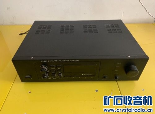

10几年前电子报中缝邮购的车机,效果真的很好,当年风靡一时。
我又给配了漂亮的机箱

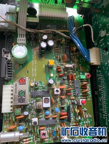

可是现在坏了,就是道奇收音机的通病,通电不开机时可以显示时钟,一开机反而黑屏了,我拆开发现的确有电容漏液了,我更换了几个电容,再开机却什么也不显示了,连时钟也不亮了,我又拆开拆下两个三极管测量,也是好的,现在还有个现象,就是关闭开关(主电源不断)过几秒显示屏会亮几个字符几秒,现在没办法了,考虑可能是CPU坏了,请教一下前辈:怎样判断CPU好坏?
 楼主| 发表于 2020-10-1 17:05:42 来自手机 | 显示全部楼层
一般CPU的确很不容易坏,但是道奇收音机CPU损坏的情况却很多,很多朋友在打开机壳更换漏夜的电容之后CPU却坏了,究其原因是因为道奇收音机PCB在设计时PCB上几个接地点本身不通,是靠机壳上那块铁板将几个接地点联通的,在维修时如果拆掉铁板通电试机,五端稳压器芯片的接地端就会断路,输出的5V电压被抬高到10V左右,使CPU供电电压升高将近一倍,极容易烧毁CPU,这点必须引起注意!

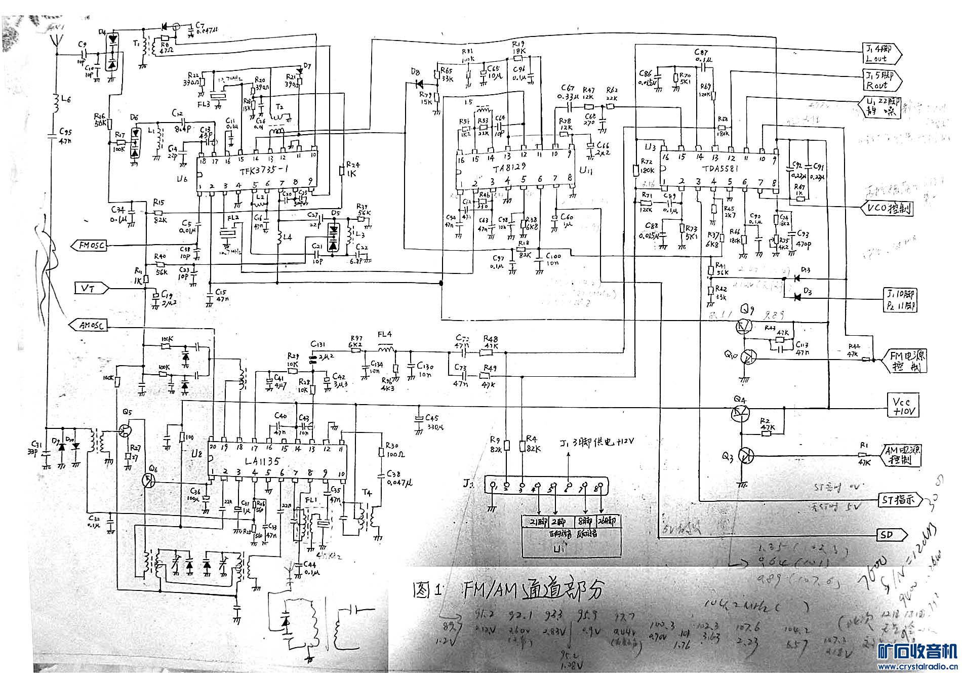

发表于 2020-6-1 20:59:45 | 显示全部楼层
看故障描述还是电源的问题较大,有几张网上的电路图,其准确性不明,可能能帮助找找问题,供参考。
 楼主| 发表于 2020-6-1 21:21:24 来自手机 | 显示全部楼层
谢谢楼上两位老师的指点!

发表于 2020-6-1 23:28:31 来自手机 | 显示全部楼层
我是换电容解决的,注意下双面板,电容这边我的也有点腐蚀,刀片刮刮,目前正常,灵敏度不错,不过都没怎么用,听台机
发表于 2020-6-1 23:30:33 来自手机 | 显示全部楼层
电容这面我也是焊锡的

 楼主| 发表于 2020-6-9 16:10:21 来自手机 | 显示全部楼层
终于修好了!走了一个大弯路,把CPU换了,换完还不开机,最后发现是前面板和主机之间的接插件接触不良,接插件全部插入就黑屏,拔出来大概3毫米就正常开机。原机CPU应该也没坏,留着当备件吧。
