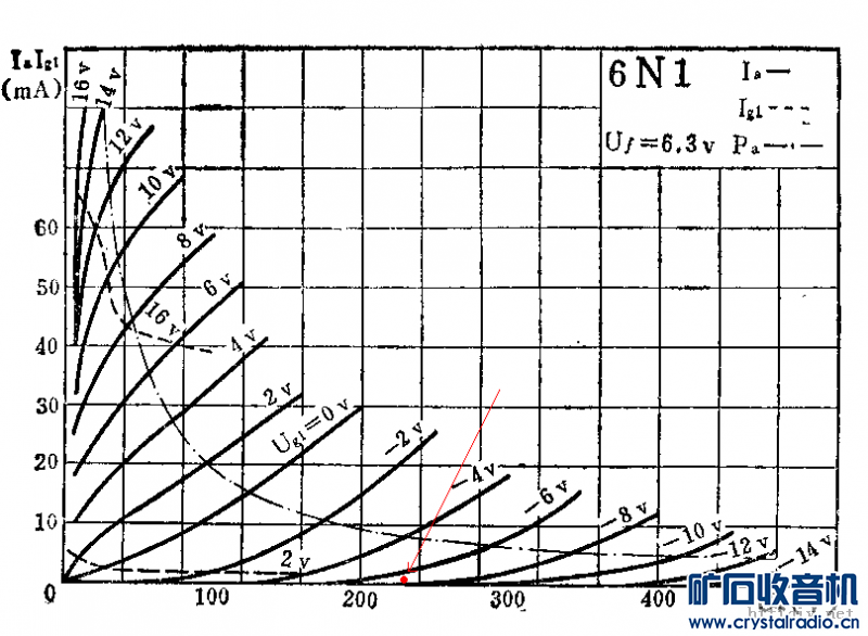

楼主: newstudent
准备重做6P3P推挽,请各位帮我看看这个图能否直接施工,谢谢。

发表于 2020-6-3 21:42:45 | 显示全部楼层
    一楼的这个电路图到处都见有,我就奇怪是V2的上下臂电阻为什么取值那么大,电流几乎趋向截止(手册上6N1是7.5mA,这里才不到0.6mA)。不知该级工作点的确定依据是啥呢。。。?
发表于 2020-6-3 23:34:39 | 显示全部楼层
如果6P3屏压是360V,不要超过360v,帘栅极电压最好控制在250V至300V之间,以防屏极电流和帘栅极电流过载。为了防止失真,帘栅极需要用线绕电阻分压,或稳压管稳压,尽量减少电压波动。
屏阴分负载倒相,本身没有增益,需要前面加一级前置低放。此外,屏阴分负载倒相与前级采用直接耦合时,需要注意,前置低放管的屏极电阻的阻值,一般与分负载倒相管的阴极电阻的阻值差不多,以时倒相管栅极电压控制在1到2伏左右。如果栅压值很大,则倒相管工作在乙类或接近截止状态,不但输出减少,而且带来失真。
您查一下您的电路,前置管负载电阻与倒相管阴极电阻不匹配。电路中前级屏极负载47K,倒相管屏阴两个电阻均为100k.建议屏阴电阻均改为47K或50K.
此外,如果不在放大器前面加一级放大,为了提高增益,最好采纳平衡倒相电路。

 楼主| 发表于 2020-6-4 11:24:18 | 显示全部楼层
xgzgy 发表于 2020-6-4 11:04
疫情期间我刚刚做了一个6P3推挽,电路结构是6F2+6P3,也是大力宝,关式电路,效果不错 !
关氏电路简单明了,我也想做,但我的电源变压器没有负压绕组导致无法施工。
不知如何解决负压问题?
