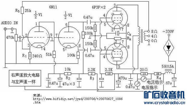

之前第一级是SRPP电路,几经周折换用各种管子均不理想,麻烦各位帮我看看现在这幅图靠谱否?
感觉6N1一级放大会不会增益不足?
请指教,如果不妥需要怎样改动?谢谢。

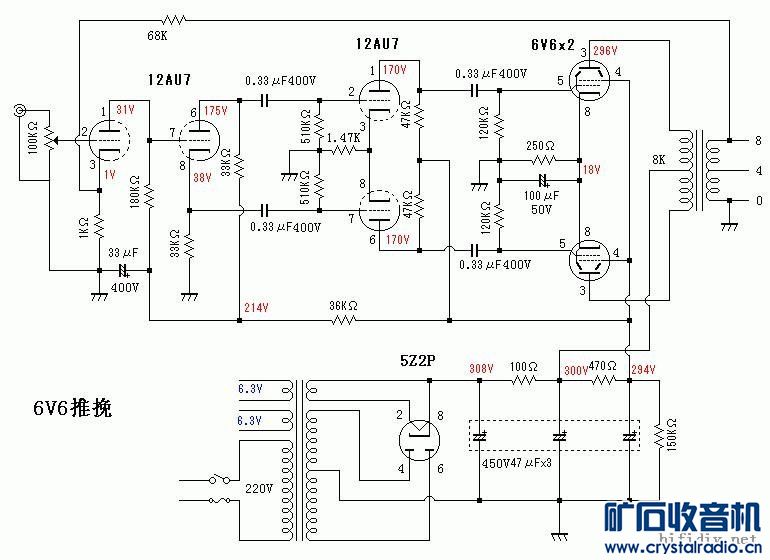

发表于 2020-5-31 20:03:54 | 显示全部楼层
给你两张图参考下,其实推挽图纸差不多。主要在工艺和牛
发表于 2020-5-31 21:00:42 | 显示全部楼层
这个电路,如果 只是这样按图施工,6N1的增益肯定是不足的,而且很不足。尤其是第一级6N1的屏压只有几十伏,增益是很低的,而且,第二级平阴分割倒向还没有增益作用。

楼主,我也是玩6P3P的,而且主要就玩6P3P,我觉得您原来的电路要比您现在的电路更成熟,声音也优于后者,如 ...
我也很喜欢6P3P这个管子,外观好看价格尚能接受,十多年来陆续收集了十多个。前些年用他做过单端,但推挽始终不成功,先是功率管红板,后来是第一级SRPP电路的6N3灯丝接地后很快灯丝和阴极就击穿,换用6N11后刚开始能用,一段时间后还是击穿了,表现为听半个小时后陆续交流声大做,但灯丝不接地又导致有交流声,6N2则根本不能用,上电就击穿产生巨大交流声。我的电源变压器次级是双330V且市电常年235V以上,晶体管整流,因没有5V绕组无法使用电子管整流,导致阳压过高,空载有500多V。

请问12AU7可以用什么国产管子替换?谢谢。
发表于 2020-6-1 09:51:01 | 显示全部楼层
国产管可用6N10直接代用12AU7,管脚排列与灯丝接法与电压等相同。实在买不到可以把④⑤脚改成6.3伏供电,⑨脚接地,用国产管6N1代用,这种管子很容易找到。

6N10恰巧没有,只有6N1/2/3/4/5/6/7/8/11/13。
第一级我准备用6N1,但倒相只能用6N8P了,因为管座是大八角的无法更换了,麻烦帮我看看电路参数怎么调整才合适?
另外这幅图是6V6的,功率级参数需要调整吗?
