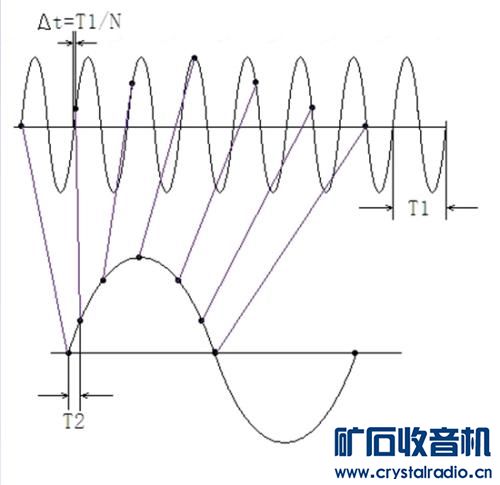

有看过tek,hp有些crt显示屏示波器标示100msa/s,带宽却标500mhz,这是无知?
发表于 2020-6-13 15:37:28 | 显示全部楼层
这个叫做“等效时间采样示波器”,我以前解释过它的原理,简单讲就是通过一个采保电路,以很短时间的孔隙对输入信号进行采保,然后用低速度的 ADC 慢慢转换;下一次,在重复波形的上此采样间隙之后一个时间间隙再采样 -- 转换。
所以你看到的一个完整的波形,其实是对很多个波形采样的结果,每一个波形采样一个部分。
优点:可以用低速度 ADC 做到很高带宽,在 ADC 速率不足的时候可以解决采样频率问题
缺点:只能采集显示重复的波形
而我们之前说的波波,是实施示波器,
缺点:ADC 采样率要非常高,因此成本就很高
优点:可以采集显示不重复的波形
这是两种不同原理的示波器
