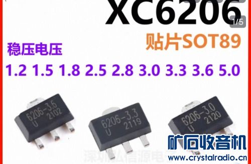

只需一片6206,无需改收音机,型号: XC6206P152,输出1.5V的。这是低压差的,性能比1117好。
