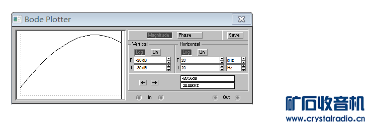

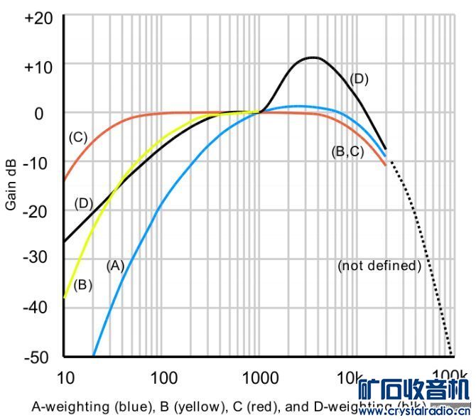

谁知道哪里有卖带有A计权功能的音频信号发生器?或者电脑软件。
如图,蓝颜色的那条曲线。

加权曲线一般是在测量部分作为一种滤波器提供。而不是信号源部分,不知道lz为什么有这种需求?

业余条件下做不到啊,我这个方法好实现一些,用单片机写个代码应该就能实现。

谢谢几位的关注和回复。在信号发生器的输出端加一个滤波网络应该可以解决问题,虽然不是很精确。

你的想法并不正确,因为你在一个测量里产生了两种不相关变量(功率和频率同时发生变化)。为什么频响测量不在信号源上加曲线呢?
对于频响测量,理论上整个测试系统都具有平坦的响应,唯一产生非线性响应的只有被测物,这样才能得出被测物的频响特性。
另外就是加权曲线更多的用于环境噪声测量领域,因为A加权表现的更像人的实际听力感受(60db以下)。
