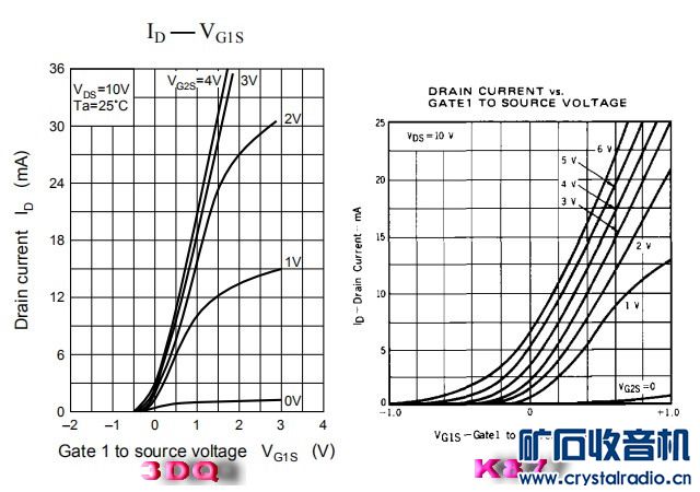

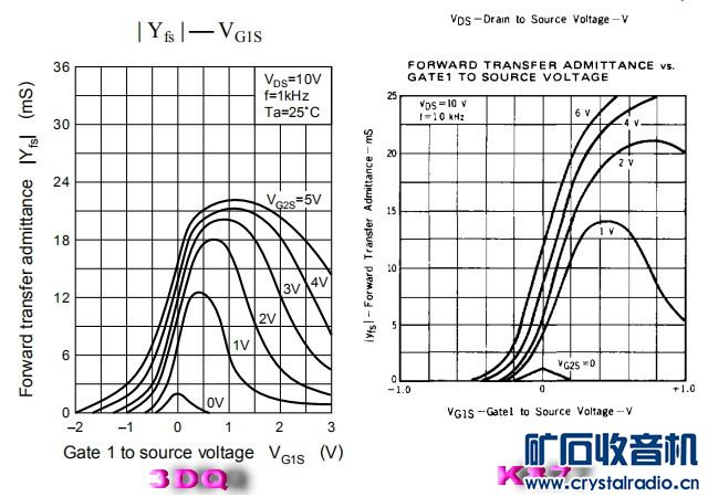

发表于 2020-5-31 21:15:50 | 显示全部楼层
3DQ与K87对比
输出阻抗基本上差不多,大约1.3K
看上去K87开启电压更接近于0,表现的比3DQ要好,需要测试进一步确认
从图中看强信号时K87的跨导要略高于3DQ,弱信号时3DQ的跨导要略高于K87,也就是说收弱台K87好,收强台3DQ强。
总体来说K87是不错的替代品,起码从焊接方便性来说更加实用。
个人观点,供参考。。。
补充内容 (2020-6-1 08:55):
更正一下,收弱台3DQ强,收强台K87好。
