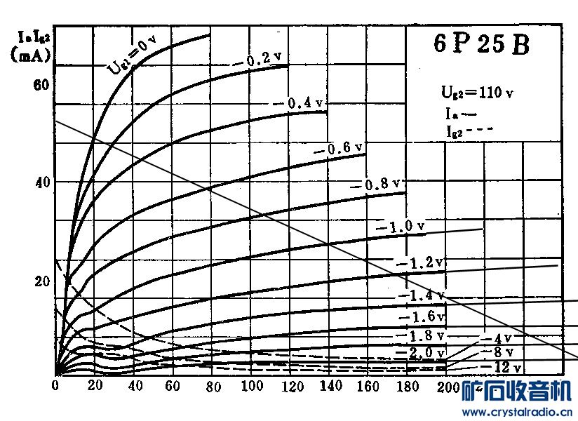

发表于 2024-9-30 10:56:25 | 显示全部楼层
这是负载线图,工作点140V, -1V, 27mA

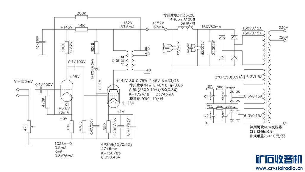

发表于 2024-9-30 10:59:10 | 显示全部楼层
还可以加一级1C38A推动,纯粹为了好看,小芝麻管推微型管

发表于 2024-9-30 20:55:28 | 显示全部楼层
这个图纸是输出牛的广告吗?去淘宝上也找到对应型号。
发表于 2024-9-30 21:24:29 | 显示全部楼层
      不好意思,应该抹掉那几个字,大意了。现在更改来不及了,下次一定注意

发表于 2024-9-30 21:37:33 | 显示全部楼层
这个图纸是厂家给的,还是你设计的?
我是在淘宝上也没有找到对应的型号。

发表于 2024-10-1 20:53:17 | 显示全部楼层
ghosthd 发表于 2024-9-30 21:37
这个图纸是厂家给的,还是你设计的?
我是在淘宝上也没有找到对应的型号。
      图是在自己画的,材料还没准备齐
